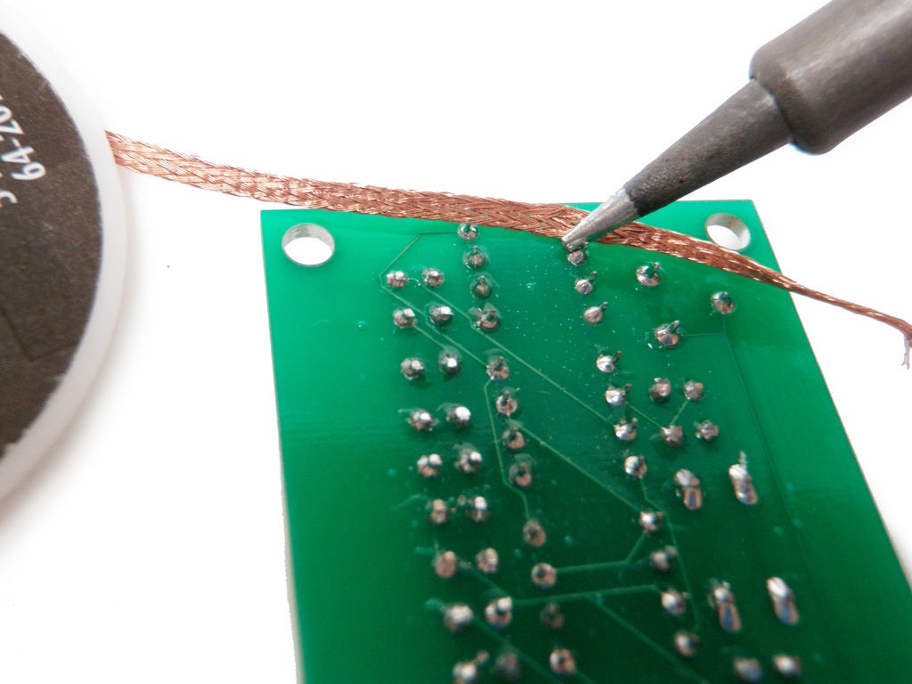

* Ale zrejme mas na mysli pajeni uchyceni celého USB portu (navic nekteré 'made in china' jsou jeste prekroucené), pouzivaji se i 'pasky /*Presny CZ vyraz opravdu neznam', které se prilozi a hrotovkou pajkou nahrejou pres ten pasek.

Pozn.: "...pouzivaji se i 'pasky /*Presny CZ vyraz opravdu neznam..." - "odsávací licna" Nebylo by nejen rychlejší nakonec servis?

Odsávání spíš klasickou odsávačkou, ten "pásek" odvede hodně tepla. Po roztavení to možná půjde rychle vytáhnout pinzetou. Otvor se pak dá zprůchodnit (po roztavení) i párátkem, seříznutým do protáhlé špičky s pomocí špetky kalafuny.
