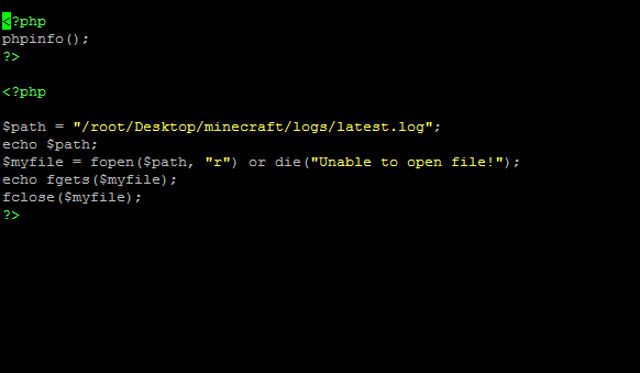

Chci si v php číst soubory na ploše v mém ubuntu,
nastavil jsem open_basedir na /
[http://pc.poradna.net/file/view/27689-screenshot-4  -png]
Restartoval, ale stejně mi nejde číst, dělám něco špatně? Nebo je potřeba ještě něco nastavit?
PHPkód:
[http://pc.poradna.net/file/view/27690-screenshot-5  -png]
(jo vím, plocha je lokace na hov** a může existovat bezpečnostní problém)
jen si to zatím testuji.
Děkuji za každou radu.
Edit: cat na cestu v php kodu funguje, vypíše obsah, takže cesta je správně.

Díky za odkaz, ale v tomto případě dostávám false nad file exist. Posílám tam cestu: /root/Desktop…

tak znova: tvůj problém není PHP, ale Apache - předpokládám, že si to chceš zobrazovat na webové str…

tak znova: tvůj problém není PHP, ale Apache - předpokládám, že si to chceš zobrazovat na webové stránce?
edit: a další problém máš s právy. Apache zcela jistě nemá práva na roota (a mimochodem, plocha roota v X je další prasečina)
stále nechápu co řešíš. Jasně jsem ti napsal proč to nejde a proč to taky nepůjde, leda bys ten systém dojebal ještě víc, než je teď.
Sučkni se do účtu pod kterým běží apache a zkus si catnout ten soubor. Nejde to, že? :i: Už ti to docvaklo?
