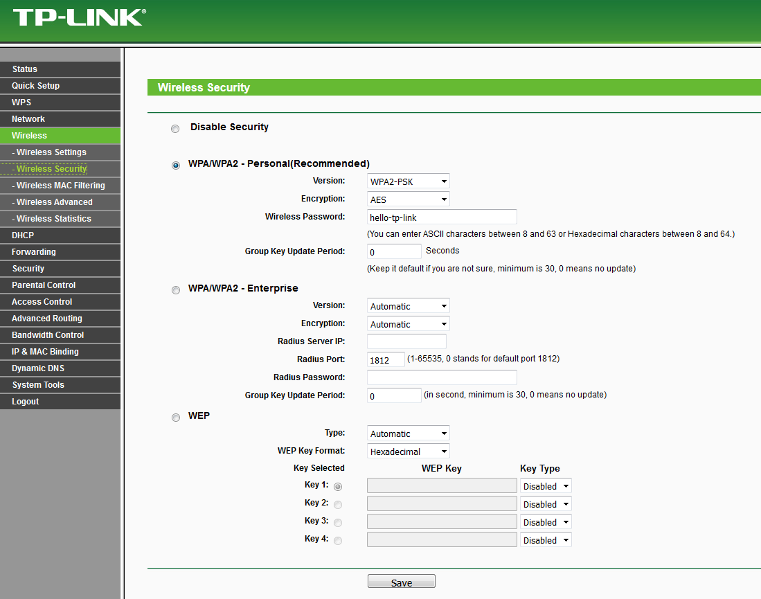

Děkuji za pomoc, při nastavování to po mě chce Radius Server IP a tak nějak nevím co mám zadat, omlo…

wpa2-psk je pro domácí použití.

Radius server na sieti urcite nemas, takze to treba nastavit tak, aby sa riadius server nepouzival (…

Rád bych to nastavil na off ale taková možnost tam bohužel není, když nechám prázdné pole, nebo defa…

wpa2-psk

ale jistě, nastavovat doma sekci "wpa enterprise" je úplně normální. a na "wpa personal" se nedá odr…
lední brtník 19.12.2016 21:30
Nevěděl jsem že jsem zrovna v sekci enterprise, nemám to tak hezky rozdělený jako na obrázku. Nastav…

ten tplink to má u různých verzí routerů a firmware trochu jinak. čili "psk" jsi trefil správné nast…
lední brtník 19.12.2016 23:40
Pokud to dobře chápu, tak je to nastavený správně (krom mode) a jediná možnost jak rozjet nový adapt…
a na "wpa personal" se nedá odrolovat? zhruba podobně jak tady, nebo vybrat ve "version" tu psk=personal verzi.
aspoň máš důvod zastaralý géčkový router vyhodit a pořídit si jako použitelné minimum třeba wr841n, s ním už ten enkový adaptér dlink využiješ (pokud nejsi vzdálený přes 3 zdi).
Nevěděl jsem že jsem zrovna v sekci enterprise, nemám to tak hezky rozdělený jako na obrázku. Nastavil jsem to přesně podle obrázku, ale pořád nic, asi to fakt chce novější router, nynější mám ještě od poskytovatele. Udělal jsem screen abych se ujistil že to mám správně nastavené: LrhK
