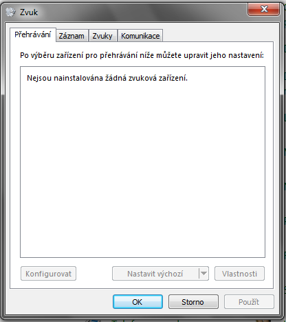

Jestli přestal fungovat z ničeho nic tak ti chcípla zvukovka nejspíš (dá se nahradit) ,jinak ještě m…
sambilionk 21.12.2016 02:28
sambilionk
Napojil som slúchadlá a ani tie neukázali že sú pripojene ..
dusan33176 21.12.2016 09:58
dusan33176
Tak zvukovku koupit jestli ani přeinstalace ovladačů nepomohla.www.czc.cz

Zvukovu kartu som kúpil stále nejde, ale už viem kde je problém keď som napojil grafickú kartu tak z…

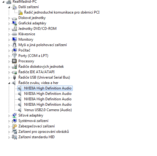

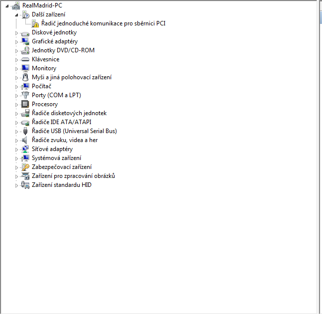

Ukáž okno správcu zariadení

Tu je screen

Tipuju, žes ošintoval instalaci chipset driveru. To se pak může krám chovat jakkoliv podivně.

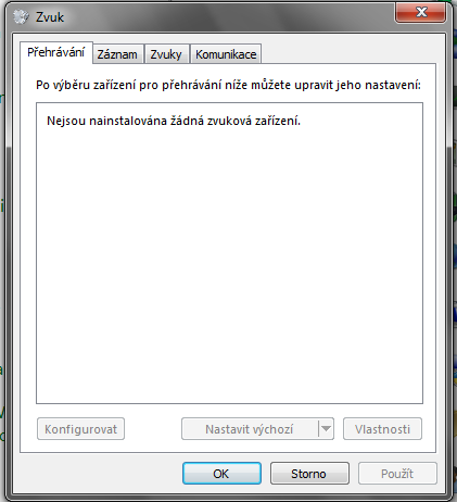

V nastavení zvuku (dvojklik na repráček dole na liště) a vyber upřednostňované zařízení k přehrávání…
Prasak 21.12.2016 16:51
Prasak
Až na to že keď pridám grafickú kartu tak repraky mi neukazujú , píše že žiadne repraky nie sú pripo…

Model základnej dosky ? V správcovi zariadení rozklikni Radiče zvuku.
sakraforte 21.12.2016 17:48
sakraforte
Mám tam niekoľko ktorí mám rozklikuť ?
dusan33176 21.12.2016 18:24
dusan33176
To stačí. Pozri v BIOSe (niekde v perifériach) nastavenie zvukovky. Ak je Auto, nastav Enabled.

Ani nemôžeš, lebo zvukovka je vypnutá (v správcovi zariadení nie je). Kapišto ?
sakraforte 21.12.2016 18:33
sakraforte
Cez BIOS ju mám zapnúť ?
dusan33176 21.12.2016 18:35
dusan33176
Myslím si, že ju doska po vložení grafiky vypne. Tak zober odvahu a kukni tam. Ak urobíš zmeny, neza…
sakraforte 21.12.2016 18:39
sakraforte
Bolo to v BIOSE zvuk už funguje ĎAKUJEM bol si jediný ktorý mi chcel pomôcť a iný stále len chipset…

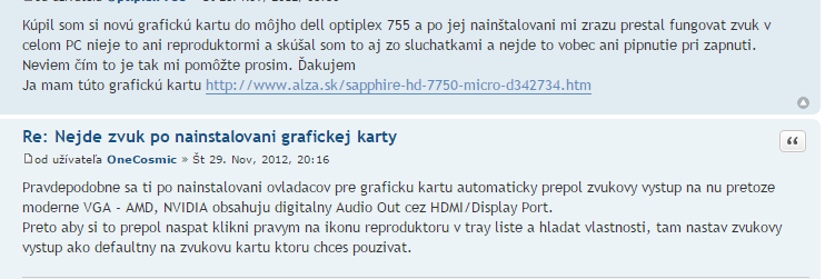

Ještě bych zkusil Linux.
keď som napojil grafickú kartu tak zvuk nejde
Že má ta grafická karta HDMI? Pokud ano, má vlastní zvukový kodek a jaksi je záhodné přehrávači a případně systému "oznámit", kam má ten proud jedniček a nul poslat.
