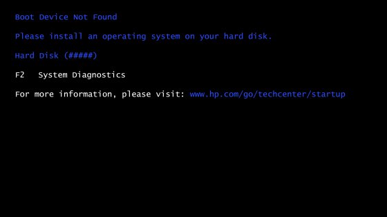

včera mi nešťastnou náhodou upadl notebook, nijak obzvláště tvrdě ne, ale myslím si, že ho to poškodilo. Když se ho snažím zapnout, notebook začne pípat, poté se v dolní části obrazovky, tuším že vlevo, ukáže "Press ESC for Startup menu", i když nic neudělám, tak na mě vyskočí to Startup Menu (screen je v příloze). Hledal jsem na netu návody jak to opravit, většinou jsem našel návod, který mě odkazuje do boot options v biosu, kde povolím Legacy Support a notebook by se poté měl normálně spustit. Ovšem v mém případě tomu tak není. Dále jsem našel návod, že mám notebook rozebrat, vyndat a zase zandat harddisk.. to jsem také udělal a stále nic. Snažil jsem se i přeinstalovat systém, ovšem při instalaci, kdy mám vybrat na jaký disk chci OS nainstalovat mi počítač hlásí, že v notebooku žádný harddisk není. Pokud stisknu F2, kam mě počítač navádí a udělám Hard drive test, ohlásí mi, že SMART Check: NOT INSTALED a Short DST: NOT INSTALLED. Jsem už vážně zoufalý a nevím co s tím. Mohl by mi někdo poradit prosím? Děkuji za všechny rady, i ty nejmenší

v nejlepším případě je odepsán HDD. Zkuste ho vyndat a připojit do jiného PC a provést jeho kontrolu testovacím softwarem výrobce HDD. (pro rychlo kontrolu stačí i CrystalDiskInfo, nebo jiný podobný software a juknout na S.M.A.R.T. (Software lze stáhnout z netu, vyhledat vyhledávačem ...)

Můžeš disk zkusit v jiném PC, pravděpodobně chcípl jen on. Data máš jistě zálohována, na což usuzuji z tvé ochoty ihned reinstalovat OS, takže postačí koupit nový disk (doporučuju SSD - to vydrží i nějaký ten hod). V horším případě se při pádu zlomila základní deska nebo vypadl konektor daughterboardu (pokud jej tento model má).
