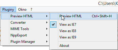

Notepad++? // prave jsem ho zkousel, otevre mi 200MB html soubor (umele vygenerovanej) asi za 3 vte…

On potřebuje zobrazit to HTML, ne zdroj

Vsak ano... :-) [http://pc.poradna.net/file/view/27714-html-preview -png]
