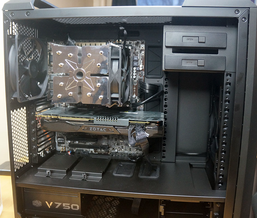

Msi x99a sli plus ... GPU nedostanu do prvního slotu kvůli CPU chladící
TiP ~Podivej se radeji, jestli nemas 'SPATNE' otoceny CPU chladící, oni sou navrhlé tak aby prvnimu PCIexpress nezavazeli, za celou dobu a ne jen v IT, jsem se s takovym Coolerem nesetkal.
• Je mozné dodat foto, nebo typ tvého CPU chladící :-) /* Ventilator na CPU chladící mas smerem dolu vid ?
S340 znam dobre (da se doni narvat vic jak se zda), bedna i deska jsou kopatibilni s Water ne delana primo pro water Only, takové 'Public' desky nejsou...
Pokud mozno, odelej tu bocnici a udelej foto at jde videt ten prvni PCIexpres.
/* Misto podnim jeste naké je, samozrejme nesmi se DOTYKAT !!
• Fotka vsecho super (diky, dobra prace), jenom se to stou bocnici moc odrazi tak toho nejde tolik videt, jinak tam misto na tu GK je.
* Popravde nerozumim co myslis tou PRAVOU CASTI :-)
• Dotykat se kazdopadne nesmi (az popripade na plastikovou cast), zda-li jsi opravdu JISTY a zkousel jsi zapojit i GK (vypada na Phantom GTX@970 :-)) a pak az chladic ke stejnému vysledku, bohuzel pouzij PCIe [2]
* To ze CPU-C byl 1mm od GK jsem se potkal nekolikrat, ale aby ji vylozene tlacila dolu ::) ..

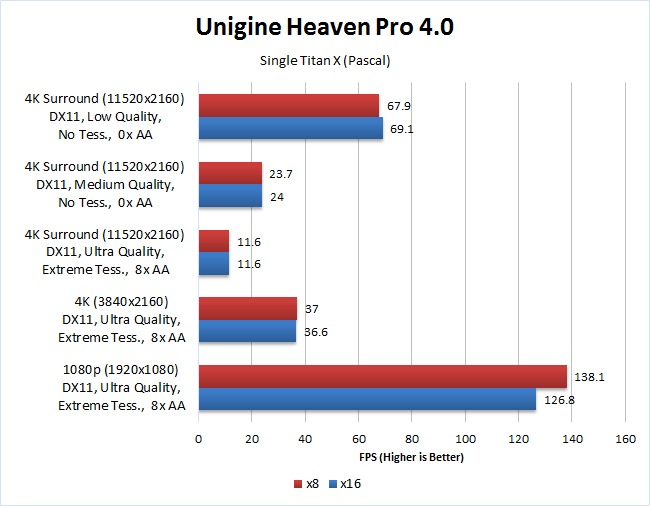

Ano budes, ono i v SLI|CF neni velky rozdil, zda-li je 2X8 nebo 2X16 :-)
• Protoze vzdy se doporucuje zapojeni do toho, co je i pres nevyuzitelnost rychlejsi, nebo pro vyrobce PC Beden k pozici proudeni vzduchu etc, zalezi na vyrobci.
Podivej se sam, na rozdil PCIe x8 a PCIe x 16, prakticky zadny
[img=https://www.pugetsystems.com/pic_disp.php?id=40777&width=650]https://www.pugetsystems.com/pic_disp.php?id=40777 &width=650[/img]
• Né né, ve hrach je to zcela to samé, neboj :-)
