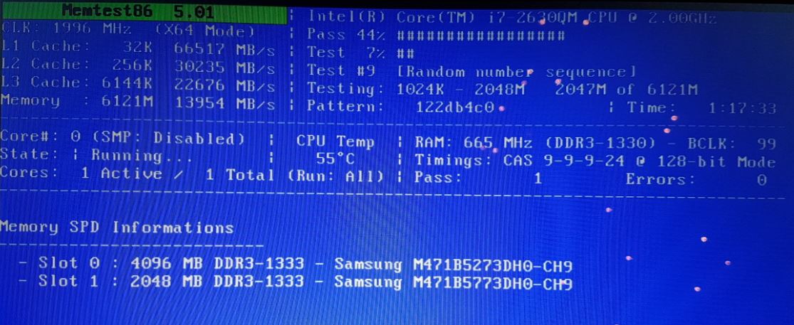

prikladam memtest

ten soft má nejsrozumitelnější barevný screen na světě, tak proč se babráš s luštěním textového výpi…

ten disk je VADNÝ! Zkopíruj si data, dokud to jde a disk vyhoď. Recovery sis měl zazálohovat na DVD…

1F0: 00 00 00 00 00 00 00 00 00 00 00 00 00 00 00 82
ten soft má nejsrozumitelnější barevný screen na světě, tak proč se babráš s luštěním textového výpisu?
ID Cur Wor Thr RawValues(6) Attribute Name
05 _63 _59 _36 0000000017D9 Počet přemapovaných sektorů
vyhoď ten disk.
kritická chyba "id 05" může mít jen jednotky chyb. i tak se může stát, že poznáš zadrhávání.
hodnota 6105 (17D9hex) nejsou jednotky.
ten disk je VADNÝ!
