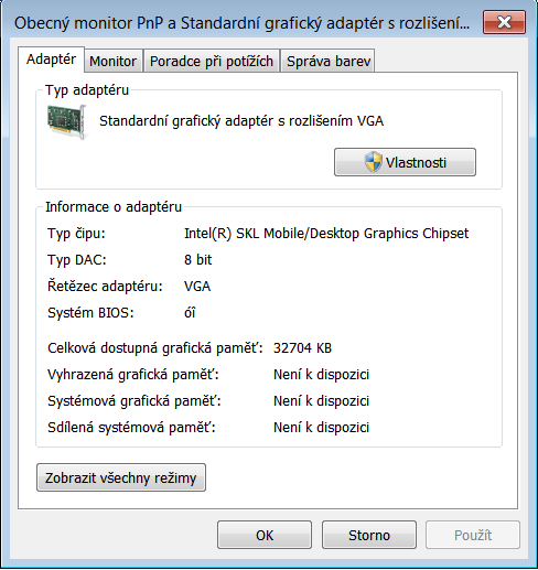

Ahoj k vánocům jsem dostal nový počítač bylo s ním mnoho problém nešel ovládací panel nVidia, nešel ms game app psalo to abych si nainstaloval nVidia geforce nové drivery (přitom jsem je už měl nainstalované...). Poté jsem přišel na to čím to asi bude ale nevím jak to vyřešit. Můj monitor byl zapojený do zakl. desky takže vše jelo přez integrovanou grafiku ale když HDMI strčím do grafiky píše mi to bez signálu, grafická karta svítí ale větráčky se netočí nevím co s tím.

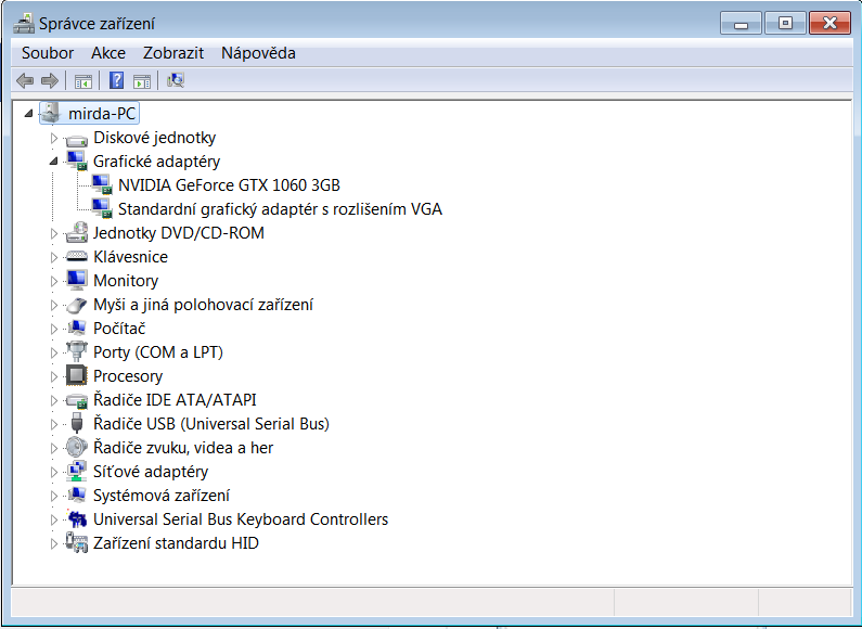

PS: Grafika se zobrazuje ve správci zařízení.
