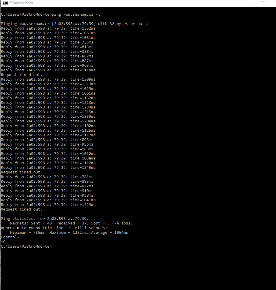

Nedávno začal skákat ping až do zpoždění kolem 1,5 vteřiny (umíte si představit co to je za nelibost.)

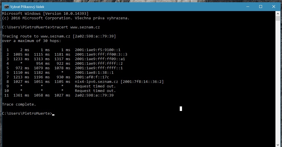

Mám udělat ještě nějaký test kromě testů v přílohách a odkazu nebo mám zkusit něco udělat v nastavení routeru či si pohrát s kabely ? Nebo mám rovnou volat na poskytovatele internetu ať to kouká vyřešit ?

Doplním: Speedtest ukazuje ping v normě. Ovšem pravda je jinde.
[157151060.png]
vidím, že ipv6 je fak radost. ping 908ms ti připadá v normě? mrkni do kalendáře, není rok 1980. jest…

Speedtest ukazuje ping v normě ping 908 je u Pingtestu. Jen pro informaci. Momentálně je připojen…

z výčtu nevidím, u čeho sedíš ty - jestli je ping tak špatný na obou připojeních. pokud wifi: můžeš…

overlapping 3 sítě. Přehodil jsem channel na č.1 overlapping 1 síť (naše televize) Score se zvýšilo…

nejde o to s kolika sítěmi se překrývá, ale o odstup od nich. ale vypadá to, žes to fouknul rozumně. poslední
jestli to měříš přes kabel k routeru, nemáš na návštěvě 10 lidí s mobilama, nikdo nestahuje přes torrent a je to tak strašné, ať se na to technik vzdáleně či zblízka podívá.
