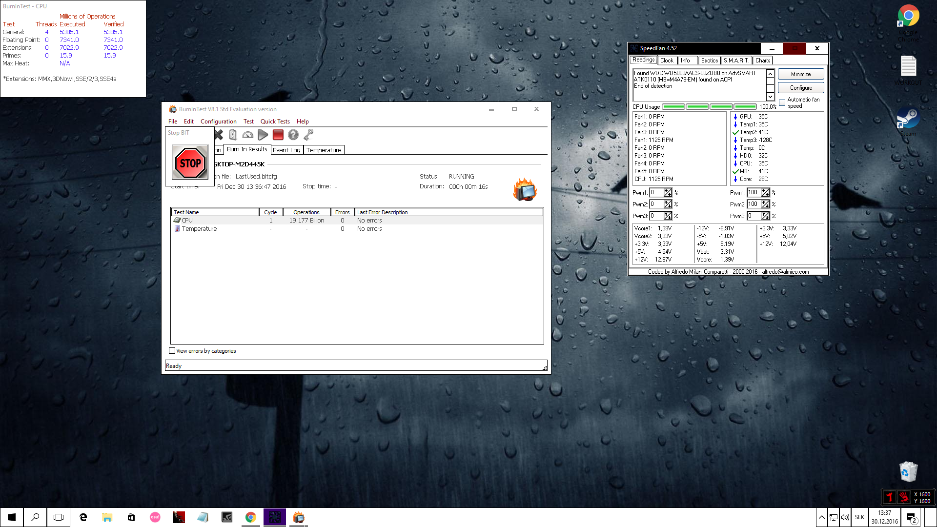

Moja zostava GTX 750Ti, Athlon II X4 620, 6GB RAM a dneska som menil boxový chladič za FERA 2HE 1224, na boxovom išlo všetko ok, aj power button mi šiel, connectory boli zrejme fajn zapojené, ale ako som vyberal celu MB aby som to vymenil, dal som to naspat, všetko, pasta nanesená, chladič primontovaný, všetko sedelo... a teraz tie connectory... Mám len HDD LED, SLEEP SW a RESET SW, nikde nemám powerSW a nemal som ho tam ani predtým a PC mi išiel zapať.. teraz som to tam dal do tých connectorov, SLEEP SW som dal do power SW HDD led do led a reset do reset.. NEŠIEL ZAPAŤ.. vobec.. tak som to zapal šrobovákom tak, že som ten šrobovák priložil k tým pinom na connectory.. no a teraz tá druhá čast.. ventilator od toho chladiča a myslím že aj GPU sa točí pomaly, skusal som davat aj stress test a otacky sa nezmenili, prikladám aj screen, bol by som rád keby sa toto vyriešilo a ďakujem za každú radu

Co je to za skříň? Speedfan někdy ukazuje špatné údaje, zkus jiný program.

mám odmontovanú bočnicu a vidím ako sa to točí.

EUROCASE ML 5485
andrejthepcengineer 30.12.2016 13:53
andrejthepcengineer
CPU 35 stupnu 1125 RPM, nevim co resis.

Pokud je to předchůdce a při zátěži, pak nevím, co řeší. Tedy mimo tlačítka.

Mozno tym, ze.boxovy siel hned na vyssie otacky.. no a je bezpecne to zapinat tym sroubovakem ?

To záleží na ruce a jejím řídícím orgánu. Uráčil jste si všimnout rozdílu velikostí ventilátoru na B…

No tak tam je sakra rozdiel,mozno raz taky velky je ten ventilator, nemam moznost odmerat, nejsem do… poslední
