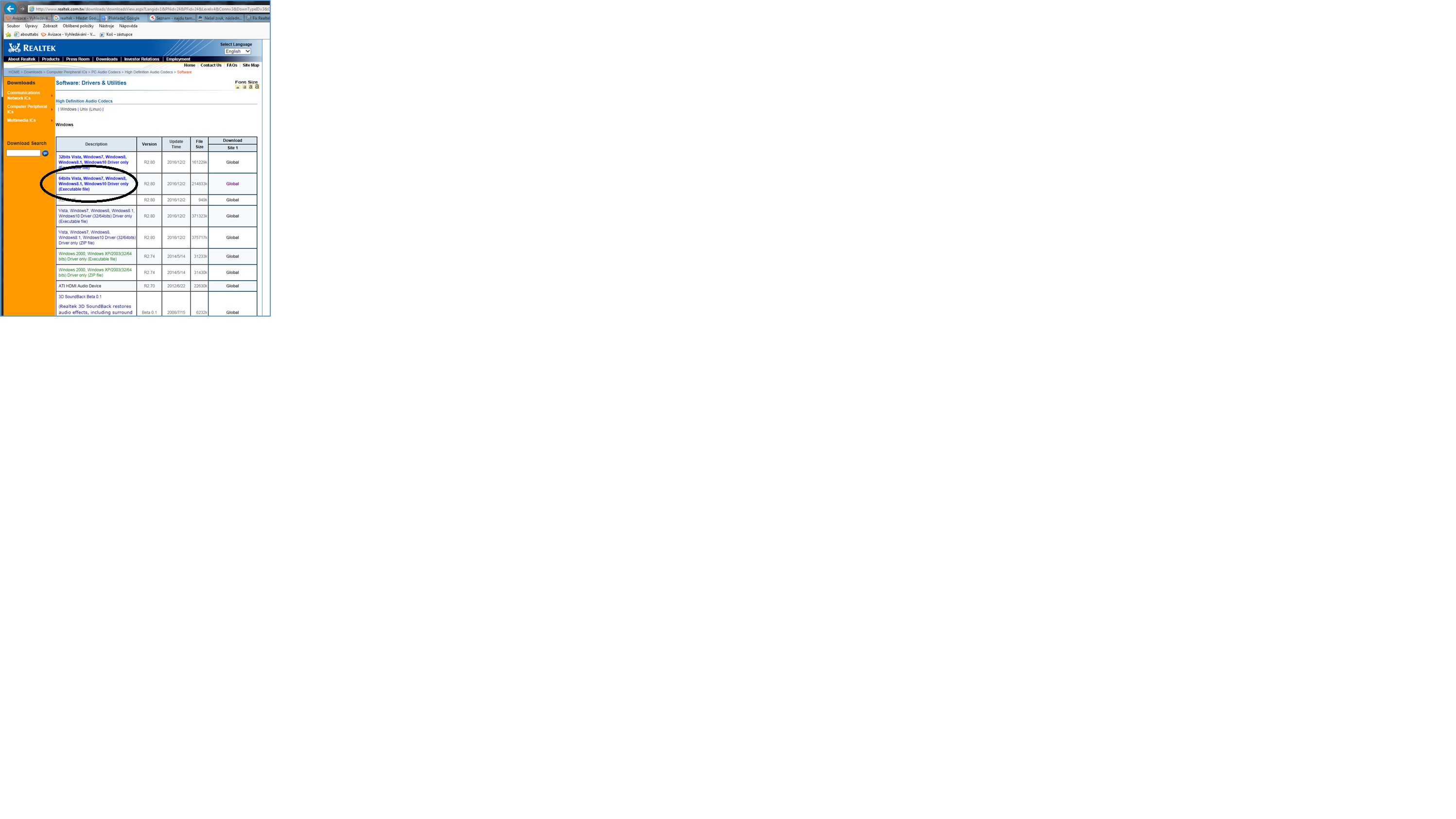

Jen že to nepadalo do BSOD dokud sem se nepokoušel nainstalovat ovladače. Pouze nešel zvuk, ale PC nepadal. Asi jsem stáhnul nějaké co tam nemají co dělat viz obrázek.
Ovladač stahuj ze stránek ASRocku: http://www.asrock.com/mb/AMD/960GC-GS%20FX/?cat=Do wnload
