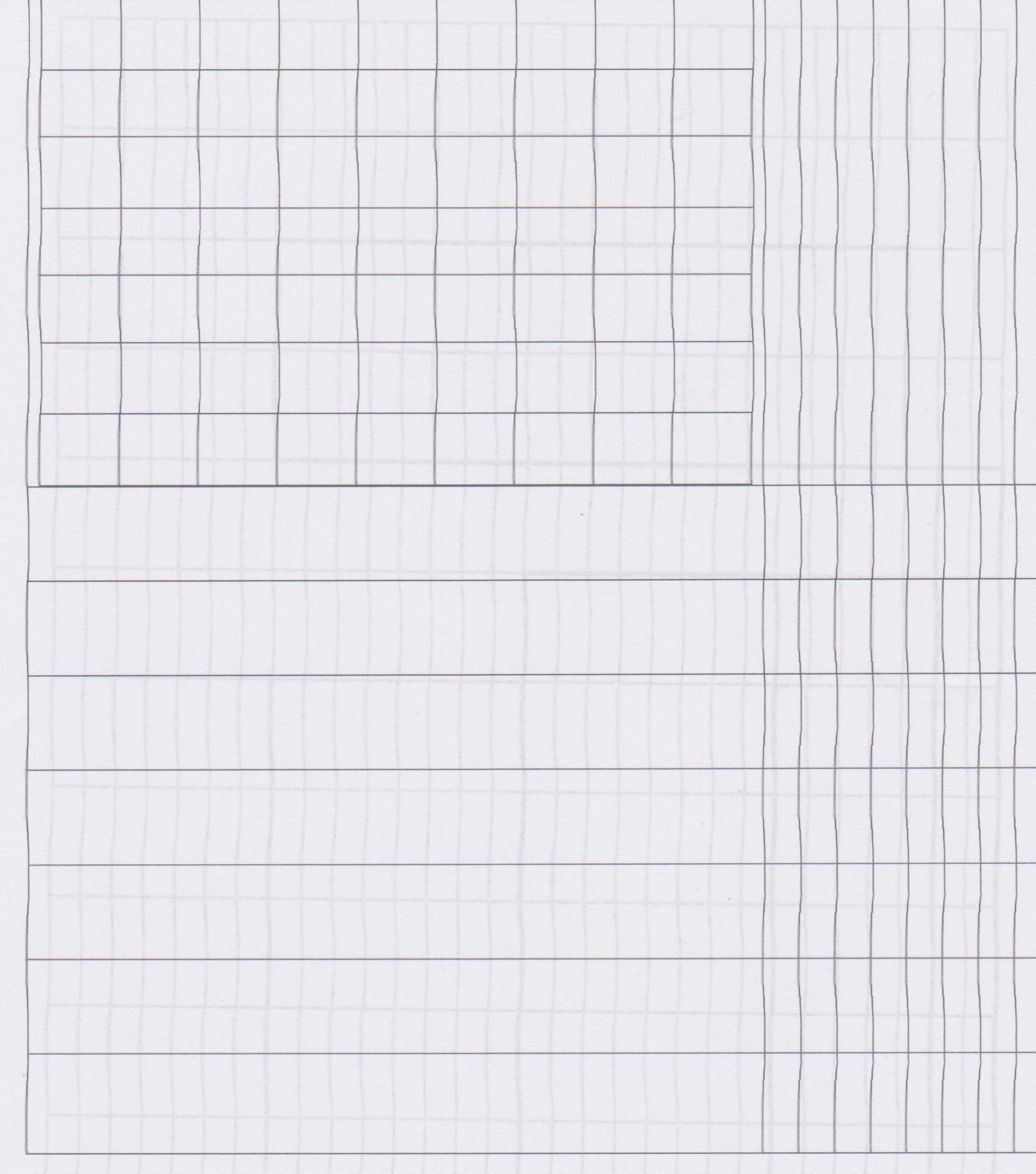

nekvalitní tisk tabulky
Dobrý večer, prosím vás o radu jak opravit, nebo nastavit aby mi tiskárna netiskla takhle špatně tabulky v Excelu nebo Wordu (office 2007)Co musím vše udělat
Děkuji
Mám W7 a tiskarna je Canon Pixma MG3250

Někde vedle čištění trysek by měla být volba na zarovnání tiskové hlavy nebo něco na ten způsob. Zkoušels?
ano, a pořád to dělá
Pokud nepomáhá zarovnání tiskové hlavy, tak by to mohlo být způsobeno špatně se pohybující tiskovou hlavou případně vadným snímáním pozice hlavy (nevím jak u Canonu, ale u HP tam byl po celé délce tenký průhledný pásek s čárkami po kterém jezdila snímací optická hlava a počítala je - když to bylo špinavé, vyhodnocovala tiskárna špatně pozici hlavy). Zřejmě už má hodně natisknuto a ten mechanismus pohybu hlavy je třeba vydřený, nebo se hlava viklá?
Premazal by som tú vodiacu osku, po ktorej sa pohybuje hlava.
zvlastni je to, že nekvalitní tisk je jen když se tisknou tabulky/mřížky.
Když se tiskne text,obrazky apod. tak vše vypadá velmi dobře
spravil si čo som napísal ?
ne, čím to namazat? a nemůžu něco poškodit?
Máš nastavenou nízkou kvalitu tisku (Koncept). Nastav kvalitu Normal nebo Nejlepší.
no, je pravda, že tisknu jen (konceptem), ponevadž tisknu těch tabulek spousta za měsíc (moc toho do 1000ks nechybí bych řekl), a kdybch tiskl (normal nebo nejlpeší) tak s enedoplatím za inkoust
