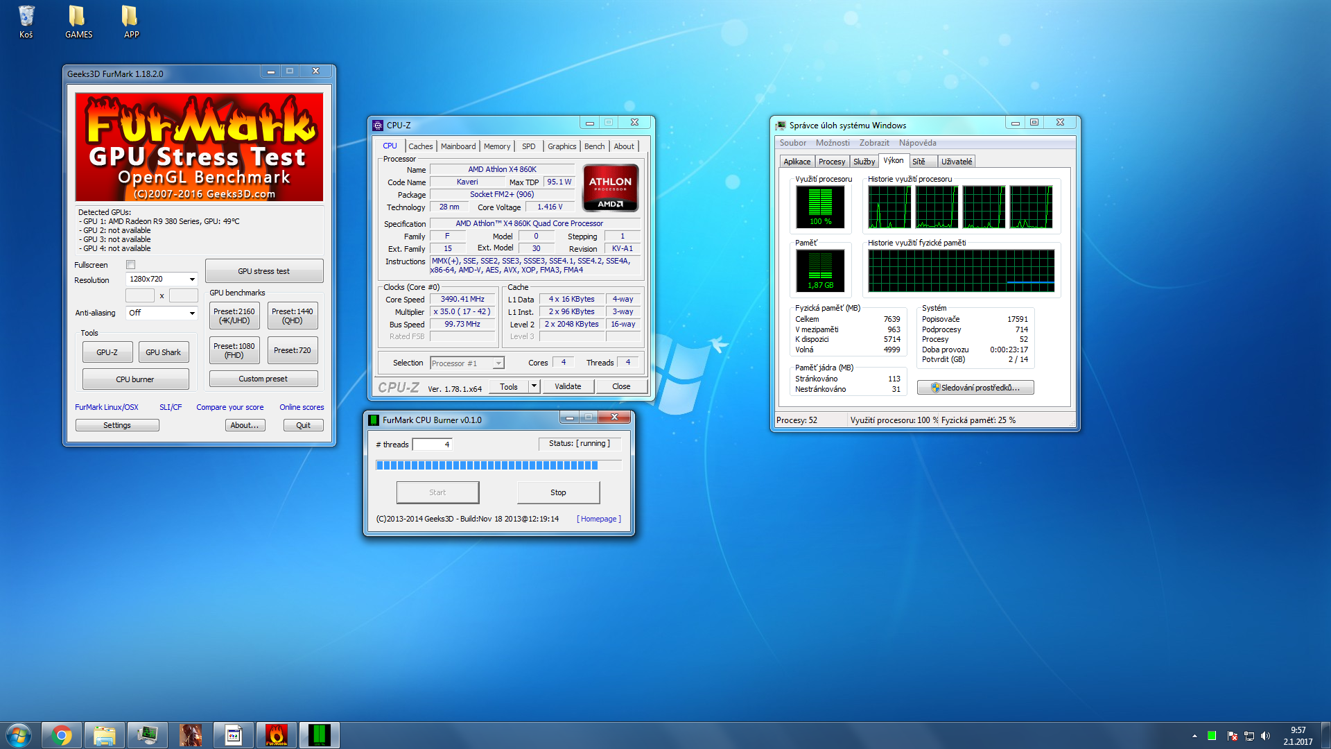

Dobrý den mám problém s podtaktováváním procesoru AMD mám nejnovější Bios, vyplé všechny úsporné funkce např. APM Master Enable, CPB Mode, AMD PowerNow, v nastavení plánu spotřeby Windows mám vysoký výkon a stále když mám CPU přetaktovaný na 4.2Ghz tak mi při celé zátěži jeho výkon kolísá z těch 4.2 na 3Ghz 2.5Ghz paradox je že mám vyšší a stálý takt kdydž je procesor v klidu, jakmile procesor překročí hranici 70% využití tak se začne podtaktovávát. Prosím o pomoc
Pc specifikace:
CPU: AMD Athlon X4 860K offset z 1.35v na 1.45v 4.2Ghz
MB: ASUS A88X-Gamer Bios 1607
Ram: Kingston HyperX Fury 2x8GB DDR3 1866Mhz
PSU: Corsair V550
GPU: R9 380 4GB OC
Storage: SSD Kingston HyperX Fury 120GB, HDD WD Blue 1TB
Chladič: Fera 3 He 1224
OS: Win 7 64bit Ultimate

procesor už je v pohodě nejspíš se nějak špatně nainstalovat ten nový bios na té desce a obnovil jsem všechny hodnoty a nastavil znovu na 4.2 a CPU jede při plné zátěži na 100%, takže je to vyřešené a já jsem spokojený Děkuji všem co mi psaly za snahu pomoci s Pozdravem Marek
