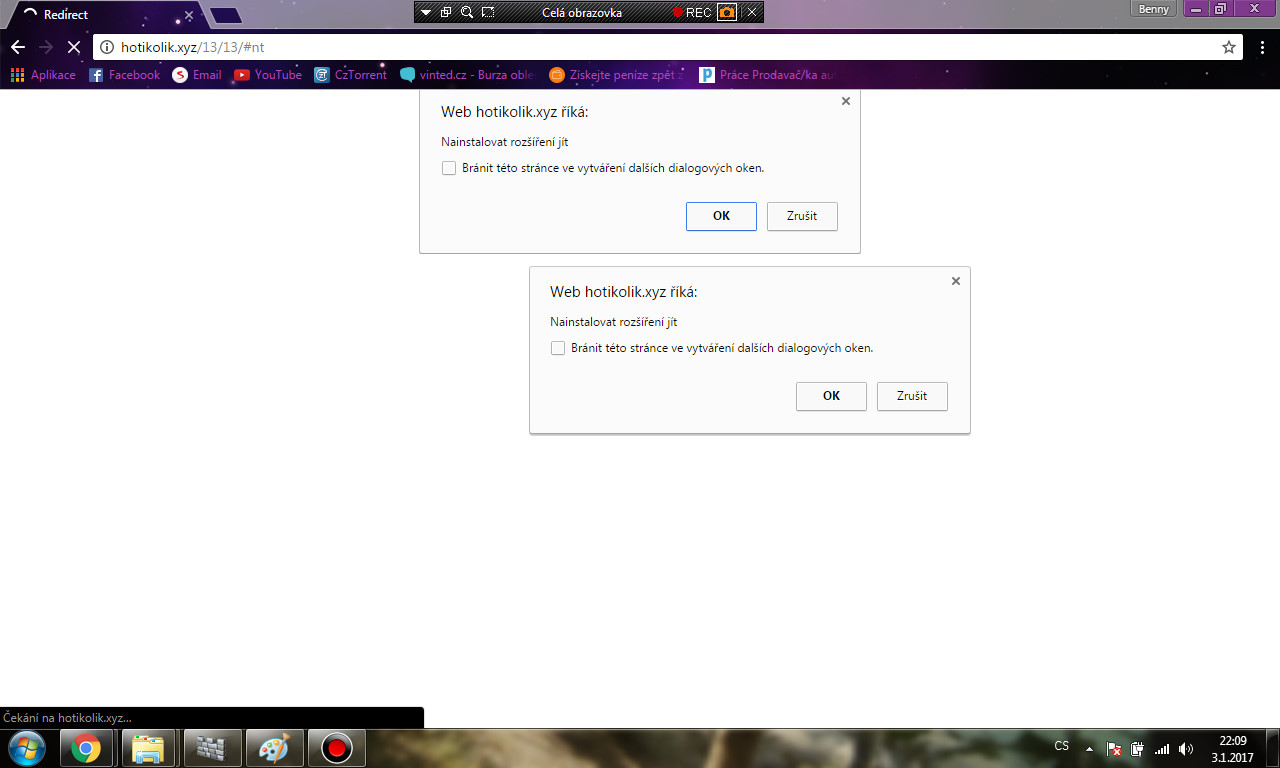

Zdarec jak se zbavit z PC viru, ktery mi spouští sam od sebe prohlizec a nuti me instalocat různá Rozšíření.. klikam na storno a skace to znova a znova.. pokud zaškrtnu zabranit vyskakovani dalších oken.. naskoci do full screenu a zacne hrat hudba jak z hororu..
Zkousel jsem Malwarebytes.. I v normálním i v nouzovem režimu.. a nic..
[https://scontent-vie1-1.xx.fbcdn.net/v/t1.0-9/1582 3381_1430165317017676_4187629516561147518_n.jpg?oh =8300a50e6888879907d90a7cee8dc9ed&oe=58D8E099]
