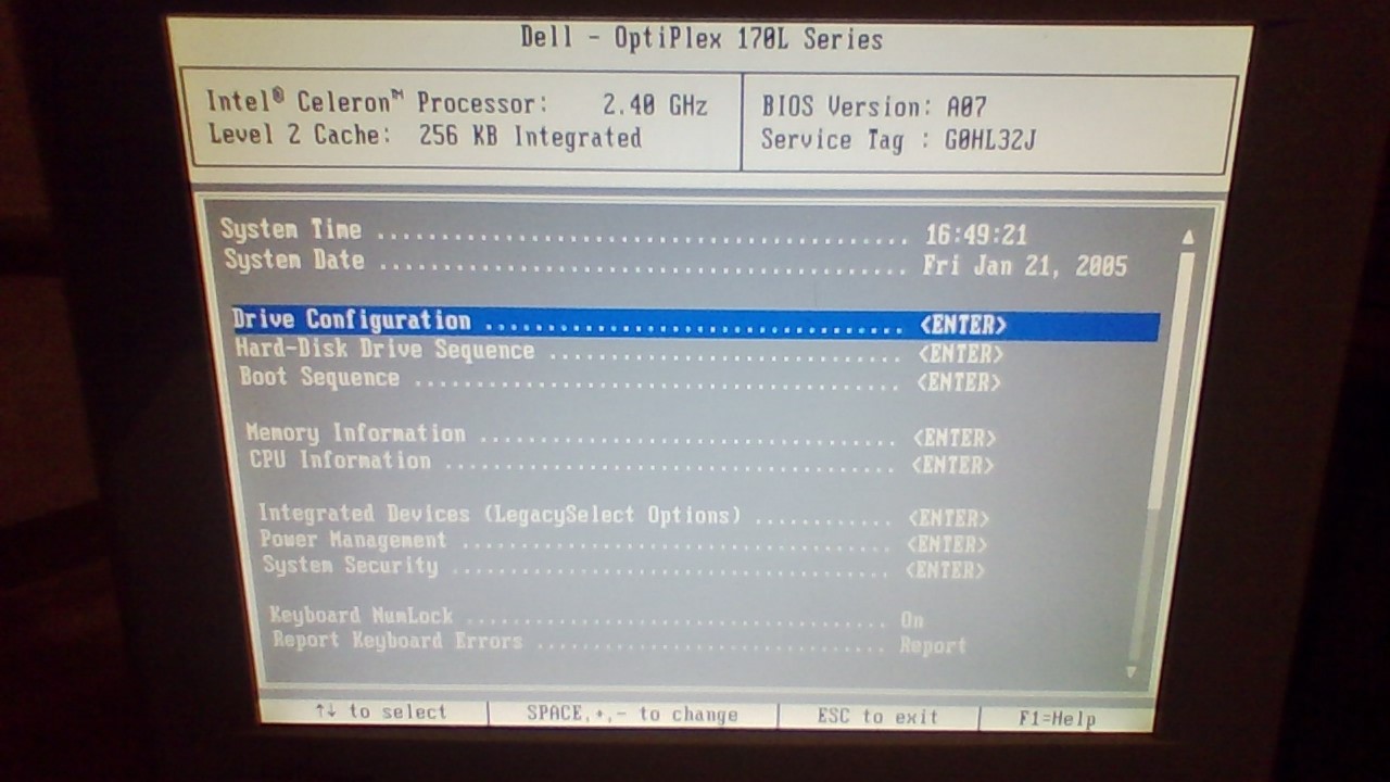

Takto vyzera BIOS
Něco děláš blbě a ten systémový čas je taky divný.

Ten počitač neviem koľko rokov stál v pivnici.. Potom ho ten típek ktorý ho vlasnil dal mne ja som skúšal inštalovať windows všetko išlo, kamarát mi zresetoval uplne celi hard disk a teraz sa deje toto..
Chcem ešte podotknúť že na pc neni windows. Akurát som sa naneho chystal no lenže bol problém s hard diskom tak som tam hodin iný harddisk a problém sa zmenil na diskatte drive 0 seek failure..
No tak zasa som sa trošku vtom hrabal a napojil som ten starý hard disk, zasa mi vypisuje tie diskette drive 0 seek failure ale už začalo aj vypisovať niečo že chybný disk. Neako som sa dostal do f12 tak skúšam inštaláciu windowsu.
Nejaký črep, nemá ešte nastavovanie jumper na hdd?
On tam totiž nemá nastavené nič. A BIOS (predpotopný) automaticky ide na drive A - FDD. Drive configuration - ? čo má nastavené? Boot Sequence - čo má nastavené? Pokiaľ sa v tomto nepohrabe - môže čumieť na oznam....
Pokud tam nemá ani operační systém, tak to hrabe po disketě, se nedivím.
taky se nedivím, akorát, že to tak nějak opoměl na začátku zmínit...
Tak som tam nasadil ini hard disk naskakovala neaka chyba hard disku ale neako ma to nezaujimalo hodil som tam win tak zatim to ide :)
