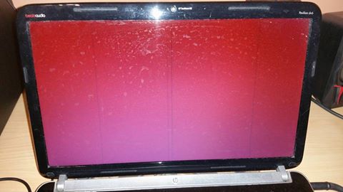

Zdravim, mam problem dnes mi z ničeho nic přestal fungovat notebook, zasekl se a od tý doby když ho chci zapnout se rozjede ale obrazovka se nechce zapnout co stim?

Hodně strohý popis problému. Nešlo by to nějak přesněji popsat?
Prostĕ se počítač z ničeho nic seknul musel jsem to vypnout na doraz potom když jsem zapnul obraz nenasločil. Jedinný co svítí jsou kontrolky a myš a vĕtráky
Takže monitor nezobrazí ani žádné úvodní logo...například?
Nenaskočí vubec obrazovka černý jenom
Tak se neposlal ted?
Asi se poslal a ploto nejde oblaz.
Místo černý tam mam tedkom tuhle barvu, monitor se z ničeho nic zapl ale ten obraz je nĕjaky divný. Kdyz jdu na net tak ten obraz líta
... mám tuhle barvu ... tak to je vážné. Kdyby tam byla tato barva,tak je to méně vážné.
Tady
Tady.
Prostĕ tam na být černa a je tam červena. Vubec nevim co se stim počitačem stalo vše je zkreslený.
No,často to dělává uvolněný konektor s kabeláží na display co prochází pantama. Já na svém starším Aceru ho dotlačuji po každém cca 30 zavření víka.
A kde ho najdu prosimtě? Mám Hp Pavilion
Jo už jsem to zpravil ani nevim jak, ale prostě jsem jen otevřel klavesu a pod klavesou byl černej kabel jen jsem naněj šáhnul a už to funguje
Můžeš to tedy označit jako vyřešené, ale moc nedoufám.
Jo jinak děkuju za tamtu pomoc :), já jsem dnes uplně mimo vše se mi dnes rozbijí auto ted počítač mám toho plnou hlavu :D. Za měsíc si chci koupit nový počítač ale už stolní do notebooku už nidky nejdu. Skusil jsem si to jednou a víckrát ne
V tom linku je obrázek na umístění toho kabelu, mohlo tě napadnout na to kliknout.
