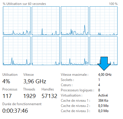

Delal jsi neco v BIOSe ? Jestli ano, tak v nem zadej 'Restart Default' (vychozi hodnoty), potvrd a uloz.
Je mozné mit Screen|Fotku nastaveni tvého BIOSu ?
TiP ~ Dle zakladni desky a BIOSu, jde udelat screen pomoci klavesy F12 a podobne.

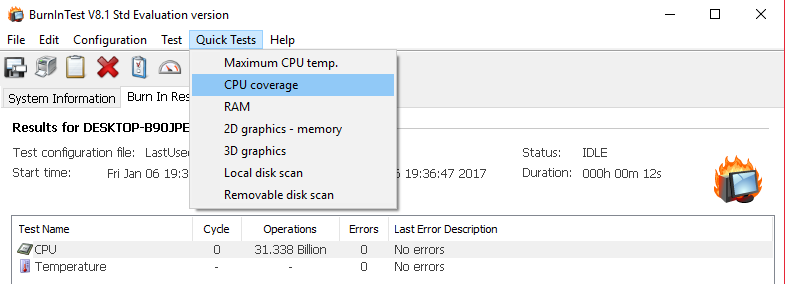

Po RESTARTU BIOS, stahni Burn Test : https://www.passmark.com/download/bit_download.htm
1) Spust spravce uloh, at vidis vytizeni CPU
2) Spust BURN TEST| V horni liste zvolit Quick Test = > CPU Coverage
[img=/file/view/27861-quickcpu-png]http://pc.poradna.net/file/view/27861-quickcpu-png [/img]
3) Sleduj frekvenci a teploty tvého CPU
* Tam kde ja naobrazku sipka, mas TY napsané jaké hodnoty ?
[img=/file/view/27860-am-png]http://pc.poradna.net/file/view/27860-am-png[/img]
Kazdopadne neco v poradku tam neni, tvé CPU nama byt na 3.4 GHz ne 3.1GHz navic v TCore mas byt na 4.2GHz, ten BIOS si neresetoval vid ?
Jinak vyborne, podarilo se ti udelat presne, co jsem potreboval videt ;-)
