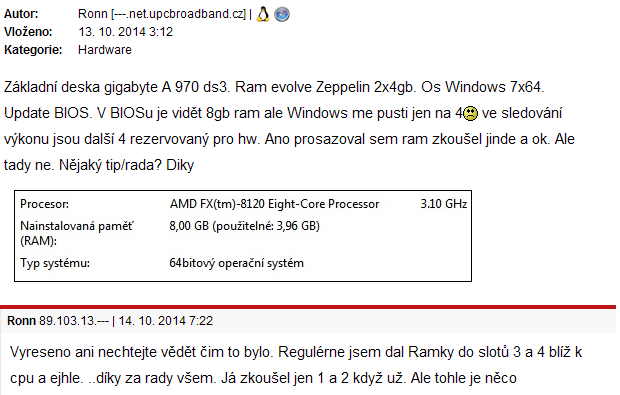

Dobrý den, chci se zeptat proč mám využitelných pouze 4 z 8Gb ram. Přehazoval jsem to z jednoho dual channelu do druhého, ale nepomohlo to.
Screenshot : L1ak

Ten zvyšok bude niekde rezervovaný, nie pre grafiku?
Je to možnost. Každopádně tomu nerozumím, jak to zjistím ? :)
v BIOSe, UEFI. Treba to tam cele prezrieť, čo je detekované, čo je nastavené.
Prípadne to môžu byť aj iné problémy. Treba pridať viac info, aký je to hw, ako k tomu prišlo, po doplnení druhého modulu, po update windowsu?
a použiť gúgl, je tam mnoho podobných článkov http://www.tomshardware.co.uk/forum/id-1696236/sol ution-8gb-installed-9gb-usable-similar-problem.htm l
No... jsem v BIOSu aaaaaa co teď ??? Je tu memory size :8192MB což jsou ty ramky ale kde zjistím na co jsou využité? Prolezl jsem tu System status, Advanced Ss. Ale dál se nechci pouštět, přece jsem jenom začátečník.

HW ti paměti detekuje správně. Jestli ti někde "mizí" čtyři giga, bude problém v OS. Je celkem podivná ta alokovaná oblast - odpovídá spíš 32-bit systému, ty tam ale máš 64-bit OS (dá-li se tomu věřit). Možná ti to jenom žere IGP, nicméně se spíš kloním k podivné instalačce.

humus zeppelin zapíchnutý v nejvzdálenějších slotech od paměťového řadiče.
původní tazatel aspoň zkoušel prohazovat sloty, možná by stálo za test i zrušení dual channel, symbolický nárůst výkonu za nefunkční ramky nestojí.
a jestli má stejný hnůj nebo adata, je dobrý každý pokus. jenže původní tazatel chrápe a neřeší nic.
