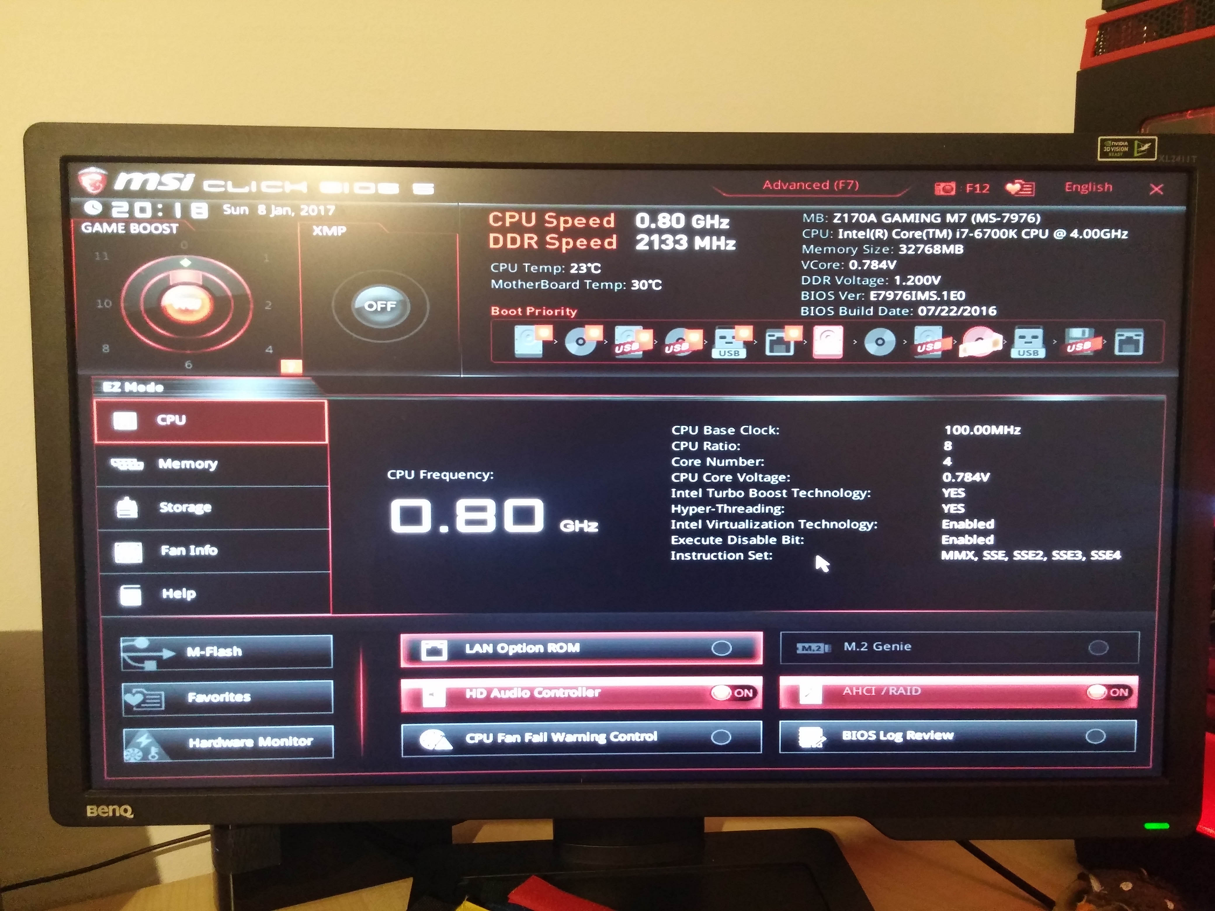

Před vánocemi jsem se začal stěhovat, je to tak cca měsíc možná déle, kdy jsem na PC něco hrál a včera jsem si zapl Star Citizen. V tom jsem zjistil, že mi procesor (Intel Core i7 6700k) běží jen na 800MHz (Úsporný režim?) a hra byla nehratelná s 0-16fps. Přisoudil jsem to na špatnou optimalizaci, přeci jen ta hra není stále z daleka vydaná. No vyzkoušel jsem to i na jiné hře a výsledek stejný. Vydal jsem se do BIOSu podívat, co mi to tam ukáže, viz příloha. Napájení a frekvence procesoru (dříve bios ukazoval 4.00GHz a napětí 1.208V cca) jak můžete vidět, jenže nejde změnit ani nataktováním.
