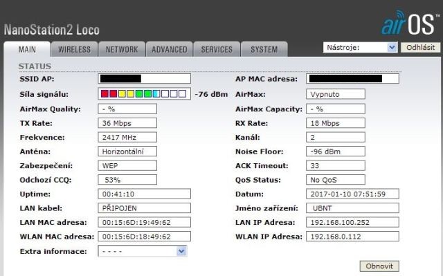

potřebuji připojit jednoho souseda k internetu. Druhý soused svolil, že se s ním podělí o konektivitu ovšem s tou podmínkou, že se na jeho barák nebude přidělávat žádná anténa. Situace je tedy taková, že router (TP-Link TL-WR1043) na který se připojuji je na parapetu za oknem, klientská jednotka je UBNT NanoStation 2 Loco. Přímá viditelnost, vzdálenost přesně 82 metrů, kabel není možné natáhnout, je to přes cizí pozemek.
Konektivita do netu je na TP-Linku 25/4 Mbps, wifi kanál 2 (odsazení jednoho a dvou kanálů, zarušení malé) / 20MHz /11bg mixed, šifrování WEP ...(to je podmínka, soused na to připojuje nějaký verk, odečítač, který podporuje jen toto šifrování). Wifi klienti, 1x notebook, 2x mobil plus ten verk a pak UBNT. Rychlost downloadu klientů v blízkosti TP-Linku je cca 11 Mbps.
Problém je v tom, že z downloadu na UBNT nevymáčknu víc jak 0,49 Mbps, upload je 3,31 Mbps. Potřeboval bych se dostat s downloadem tak alespoň na 2 Mbps.
Kvalita signálu je...no...použitelná (viz obrázek). Zkoušel jsem horizontální i vertikální polarizaci. Jinak je spojení stabilní, během 14-ti dnů prý nevypadlo, jen je příšerně pomalé.

Odchozi CCQ 53% => Rusenie je na strane AP...
S TP Linkom toho moc nespravis, potrebuje to mat smerove anteny na obidvoch stranach.
Kanal sa nastavuje tak, aby ani na jednej strane nic nerusilo, t.j. nastavuje sa prieik pouzitelnych kanalov kanalov na obidvoch stranach. "na parapete" nieje priama viditelnost. Prekazka je aj okno. V zavislosti aky typ okna to je moze byt tlmenie 4-20dB. Zrejme tam bude problem, pretoze na 82m by mal byt signal lepsi ako -60dBm. Ty mas o 16dBm menej.
