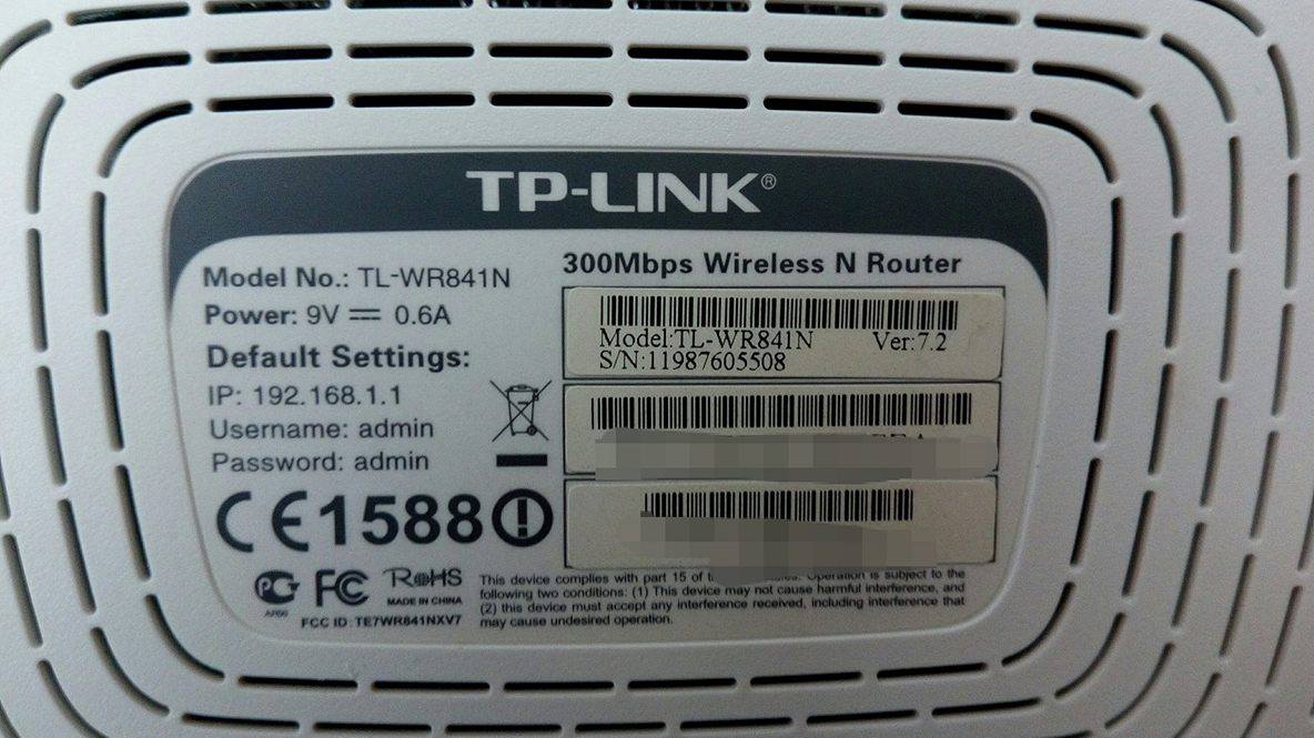

to už je 6 let zpátky rovnou si ze štítku zespodu přečti, co je to za krám. jestli nějaká stará géč…
lední brtník 13.01.2017 23:59
Tohle tam je napsaný...

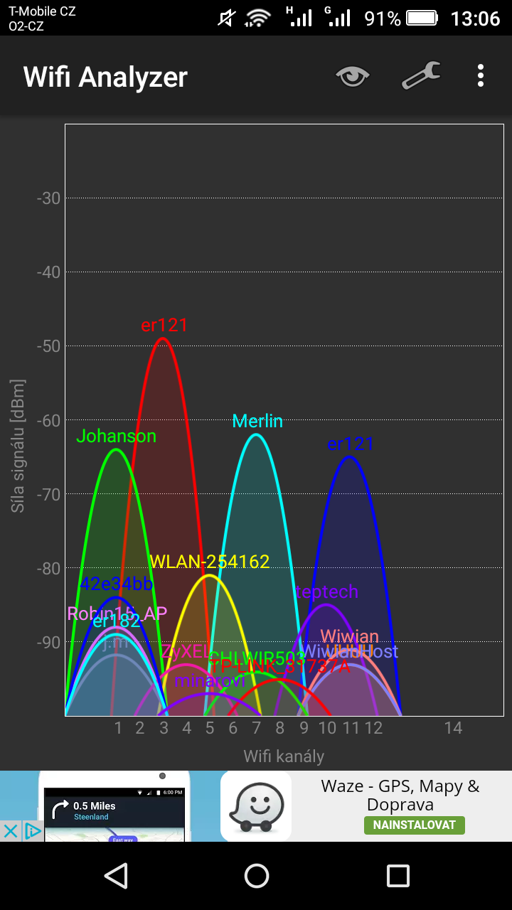

A tohle jsou ty statistiky... naše je ta er121.. jenže proč tam jsou dvě? Jinak jedna je na CH3 (ten…
Scrufik 15.01.2017 13:09
Scrufik
no jsou tam proto, že je nastaveno vysílat 2 sítě

Tento router nevie vytvoriť 2 wifi siete. To bola novinka u V11. Ty máš V7.2. Pozri sa koľko zariade…

normální router, fungovat to má. nevím proč tam jsou dvě sítě, ale zas tak rušené nejsou, i když lep…
lední brtník 15.01.2017 16:11

A jak nastavím ty kanály? Nebo to radši nemám zkoušet ať něco ehm nepokazím?
Scrufik 15.01.2017 17:41
Scrufik
nastavení region (cz), channel width (20mhz), volný vysílací kanál (4 nebo 13): http://screenshots.p…

Tohle já zase netuším... bylo mi 10 když ji zařizovali... to už je 6 let zpátky... takže fakt tohle nevím.. podle mě to taky může být routerem... ty kontrolky na ní blikají jak na diskotéce a i na prarodičovém PC který je zapojen přímo nikoliv přes WiFi tak má taky potíže...
normální router, fungovat to má. nevím proč tam jsou dvě sítě, ale zas tak rušené nejsou, i když lepší by byl buď kanál 4, nebo rovnou 13. (kanály 12-13 musí podporovat evropsky nastavení wifi klienti, tu jistotu u mobilů a tabletů dopředu nemáš)
v nastavení routeru - wifi - bandwidth: dej napevno 20mhz, žádná automatika. pak snad zmizí ten fantomový druhý kanál.
kvůli hloupým ovladačům mobilů se v routeru nastavuje zabezpečení wifi napevno: wpa2(psk) + aes
