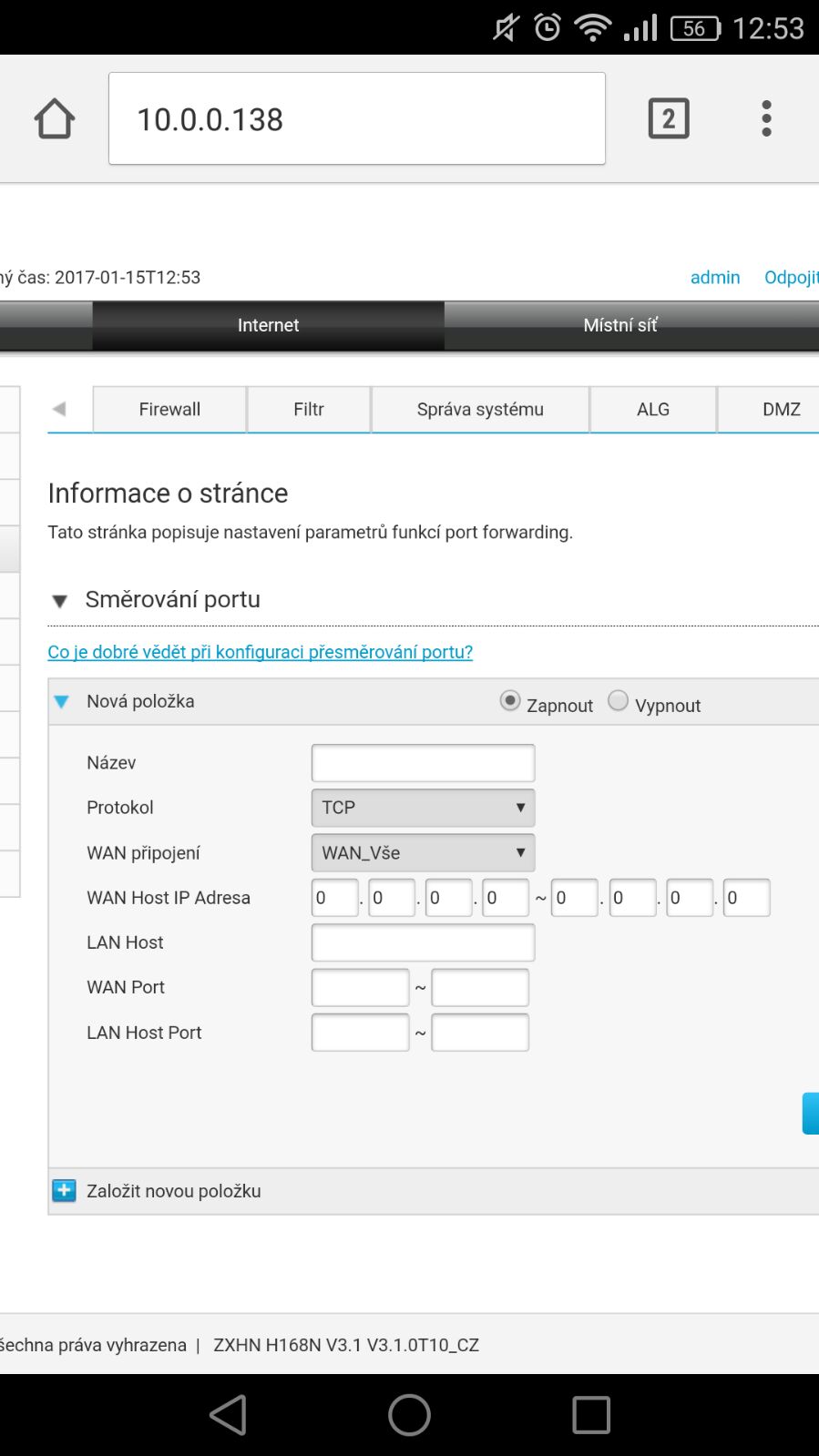

Muzes mi prosim te rict, kde to najdu? Nikde v nastaveni routeru prave tohle nemuzu najit :(
Medik1 14.01.2017 23:00

Potrebuju vedet, jak pripojit kameru k routeru, aby jel vzdalene zvenci
Medik1 14.01.2017 23:26

Ono "pripojiť" kameru k routeru je jedna vec a ďalšia najdôležitejšia vec je: mať vlastnú verejnú IP…

Jak píše "pme", základ je veřejná IP adresa. V první řadě je nutné na routeru přiřadit IP kameře pev…

Ano, to vse vime. Nejak nedokazeme najit co zadat do lan port a wan port

Port forwarding je presmerovanie toku, ktory prichadza na ip adresu tvojej brany a prisluny port na…
fleg 15.01.2017 13:36

Keď to vieš, tak kde je problém? Proste vyplň kolonky: Názov = nejaký si vymysli napr. kamera... Pr…
pme 16.01.2017 17:40
pme
Presne tak to mam a nefunguje to
Medik1 17.01.2017 16:25
Medik1
Uz to mam, diky vsem pritomnym za radu. Vyresila jsem to online s adminem. Hezky den Vsem.
