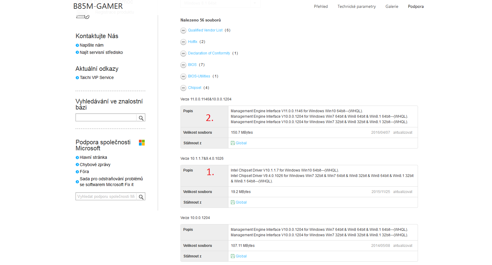

Instaloval jsi to takhle?
Na stránkách https://www.asus.com/cz/Motherboards/B85MGAMER/Hel pDesk_Download/
v sekci chipseet jako první a druhé tohle? Taky nezapomeň na ty hotfixy. Potom Sata, Lan, Vga, Audio...
Po instalaci chipsetu dej restart.
Taky nezapomeň na tvou grafickou gartu. http://www.gainward.com.tw/main/download.php?vgapr o=990
dobra tak ty chipsety postupne vsechny 3? co tam sou napsane ? Management Engine Interface V11.0.0.1146 for Windows Win10 64bit---(WHQL).
Intel Chipset Driver V9.4.0.1026 for Windows Win7 32bit & Win7 64bit & Win8 32bit & Win8 64bit & Win8.1 32bit & Win8.1 64bit---(WHQL).
Intel(R) Chipset Software Installation Utility V9.4.0.1026 for Windows 7/8/8.1 32bit & 64bit.(WHQL)
???? takto ? a nvidia ovladace nestaci ??? to musi byt i ty od gainward ?
Nene, jen to co je na tom obrázku. To dole jsou starší verze. Takže 1, poté restart a pak dvojku a zase restart.
Potom zbytek.

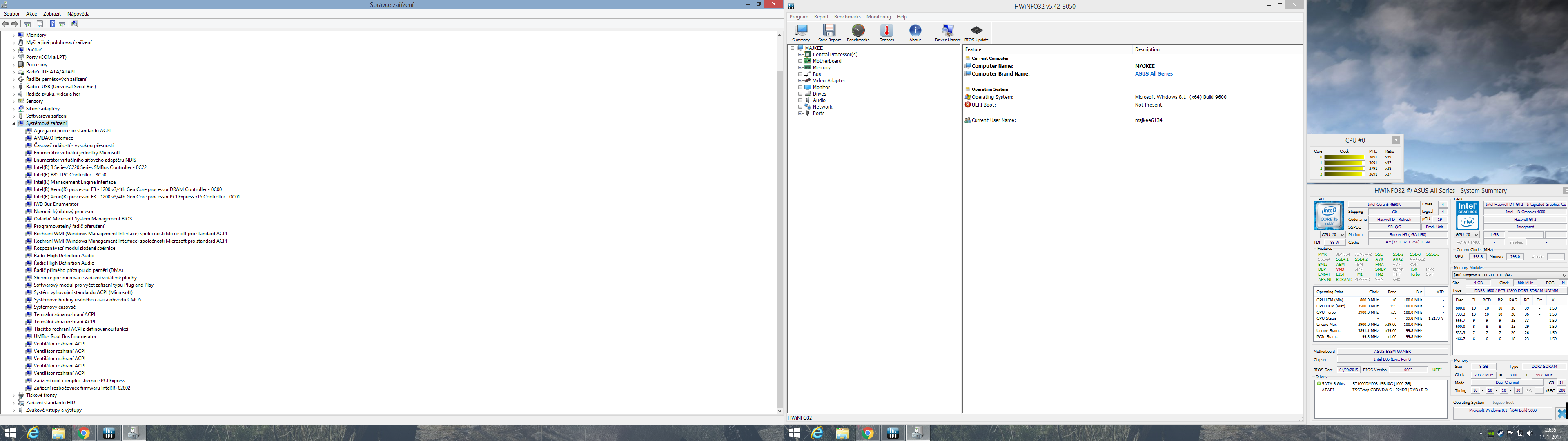

Přidavam fotku jak to u me vypada
je to čerstvě přeinstalované, s drivery ve správném pořadí už po výměně hw, má to fungovat.
ten screen ukazuje jen základní desku. místo systémových zařízení je lepší rozkliknout grafiku, řadiče sata, cvičně cpu, usb (tam je taky vidět řadič southbridge). počítač: tam bývá jen něco s acpi, nuda.
rozumný screen z vytížení procesů ve správci úloh jsem tu neviděl. ale lepší by byl obrázek z ms process explorer - kvůli lepšímu popisu procesů a taky při možném problému s hw zdroji.

mě to připadá v pořádku. využití procesoru je vyšší a určitě je během hry problém spustit jakoukoli další aplikaci. ale žádné hry nehraju, nevím jak to má běžně vypadat.
asi bych vypnul zbytečné doprovodné služby nvidia - capture server, telemetry container - tipuju že jsou zbytečné, i podle google lidí hledají vypnutí.
výkon cpu nezabírají, jen trochu paměti, ale zbytečnosti nemusí běžet vůbec.
nvwirelesscontroller.exe - není mi jasné, proč běží toto svinstvo. žádnou síťovku nvidia (nedejbože wifi) tam nemáš, tak k čemu tento bloatware? zakázat.
ani kdejaké intelácké hlouposti nemusí běžet - chipset má sloužit, a ne generovat další zátěž.
služby sursvc (intel usage report), intel lms, intel pro set monitor - zakázal bych to. místo windowsího services.msc je lepší na ovládání stáhnout ms autoruns.
taky vidím, že hw interrupty zabírají 2%. sice je to málo, ale mám za to, že typický stav bývá 0 (max 0.5%).
jako by s hw nebylo všechno úplně v pořádku, tak výkonný procesor přece musí vyřešit těch pár hw požadavků mžikem.
správce úloh to nazývá "systémová přerušení", je jasné že každý sw to vzorkuje v jinou dobu a údaj kolísá.
kdyby byly problémy třeba s řadičem disku, chápal bych vytížení, ale podle správce úloh se zrovna na disk nepřistupuje, hra ho většinu času asi nepotřebuje.
aby to nakonec nedělala ta parodie od nvidie.
