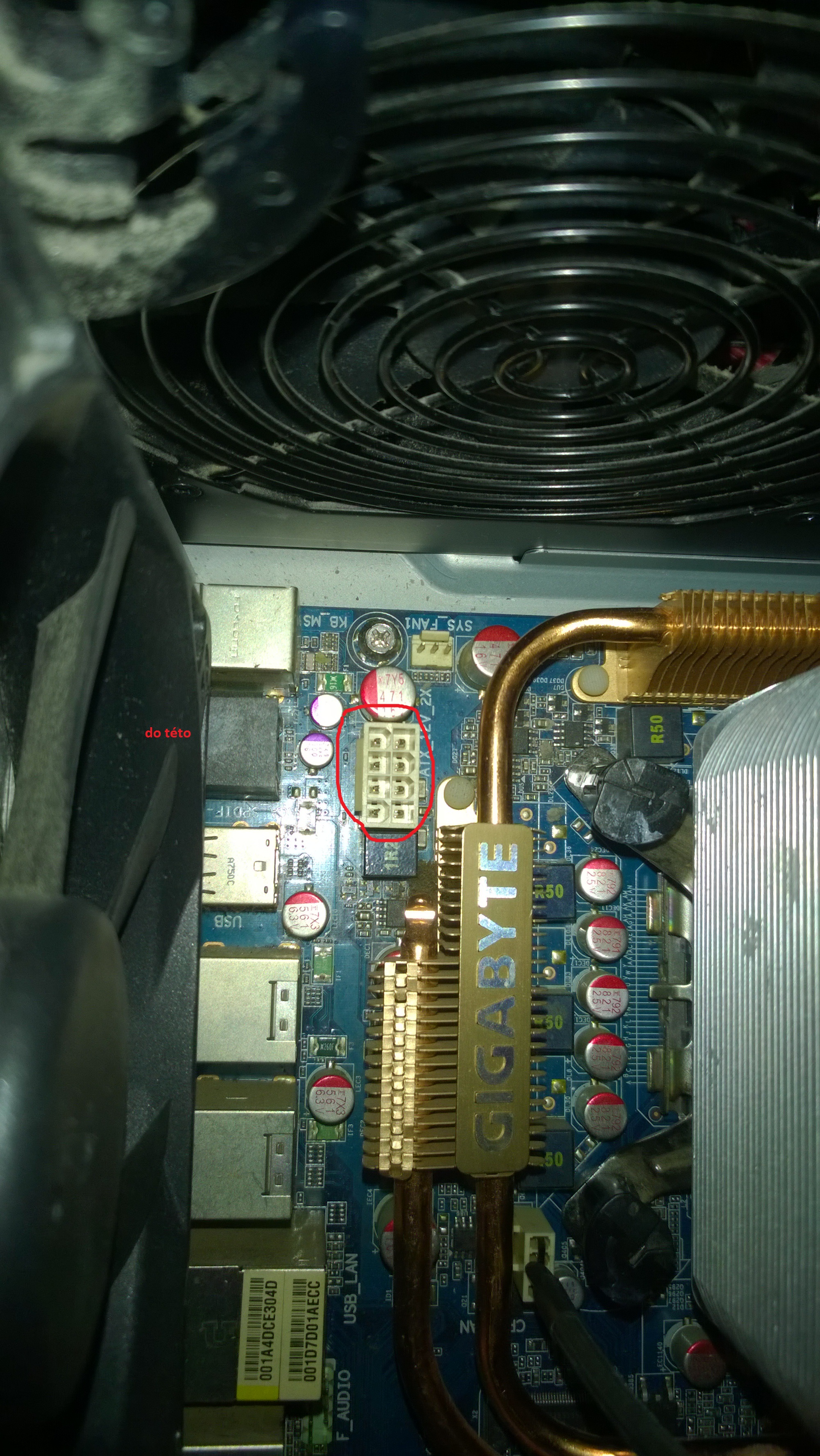

Zdravím všechny mám problém nehal jsem si dovést pc díly ale po sestavení pc zapne a v zápětí hned zase vypne,po kontrole jsem zjistil že to dělá vždy když zapojím ATX_12V_2X4 connector jde o desku Gigabyte GA-EP35-DS4 dá se stím ještě něco dělat či ne děkuji

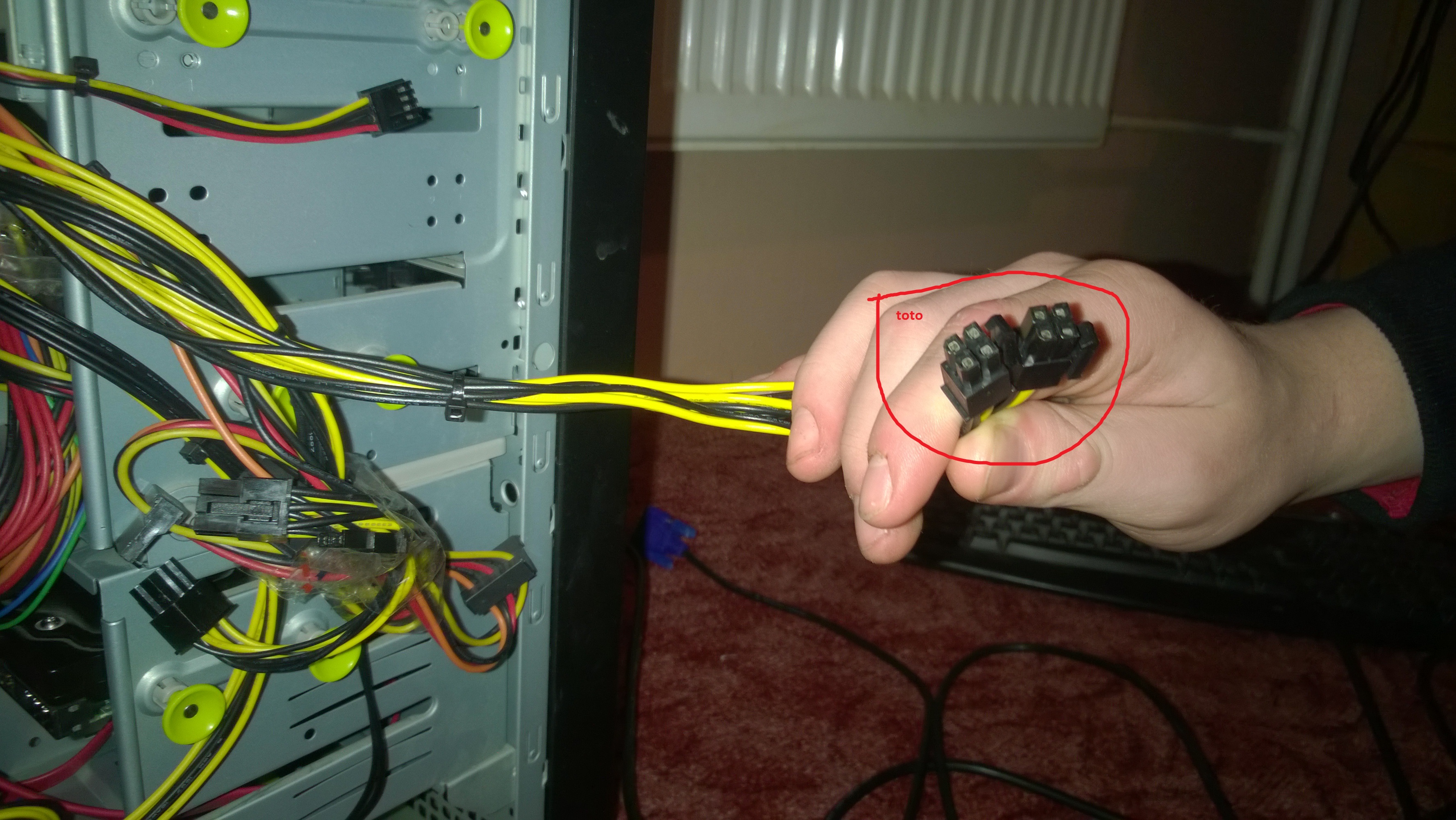

přikládám fotky

Je to pravda? čo presne tam strkáš ATX 12V_2x4 ????
Pozri sa očami presne na ten konektor ako vyzerá:
[M3aeL.png]
nestrkáš tam náhodou PCI-E ??? Prípadne ak je "rozdvojený"
[images?q=tbn:ANd9GcQQ2SRCPyJzy5ASakRSOUqYTWJJOzq6E IQ9WoSze8Bz5HmlK7oC]
skús zapojiť len 4....
