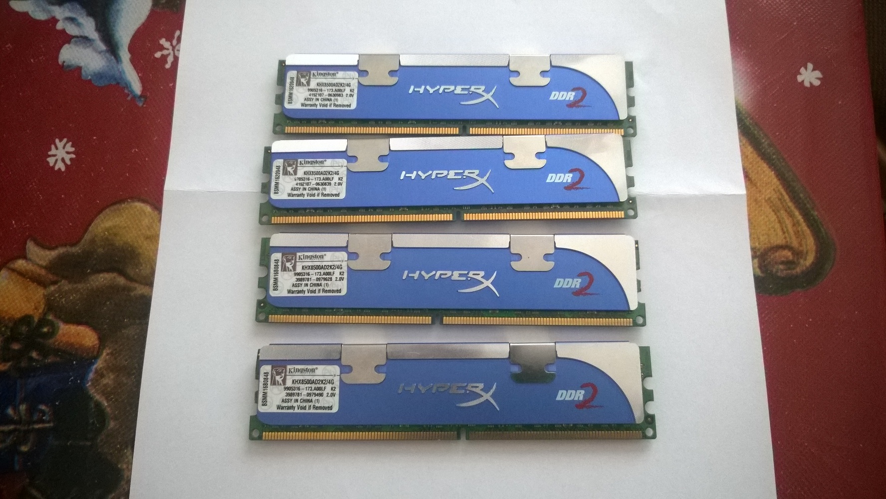

hoj jedná se o Kingstone HyperX DDR2 2GB KIT 1066MHz

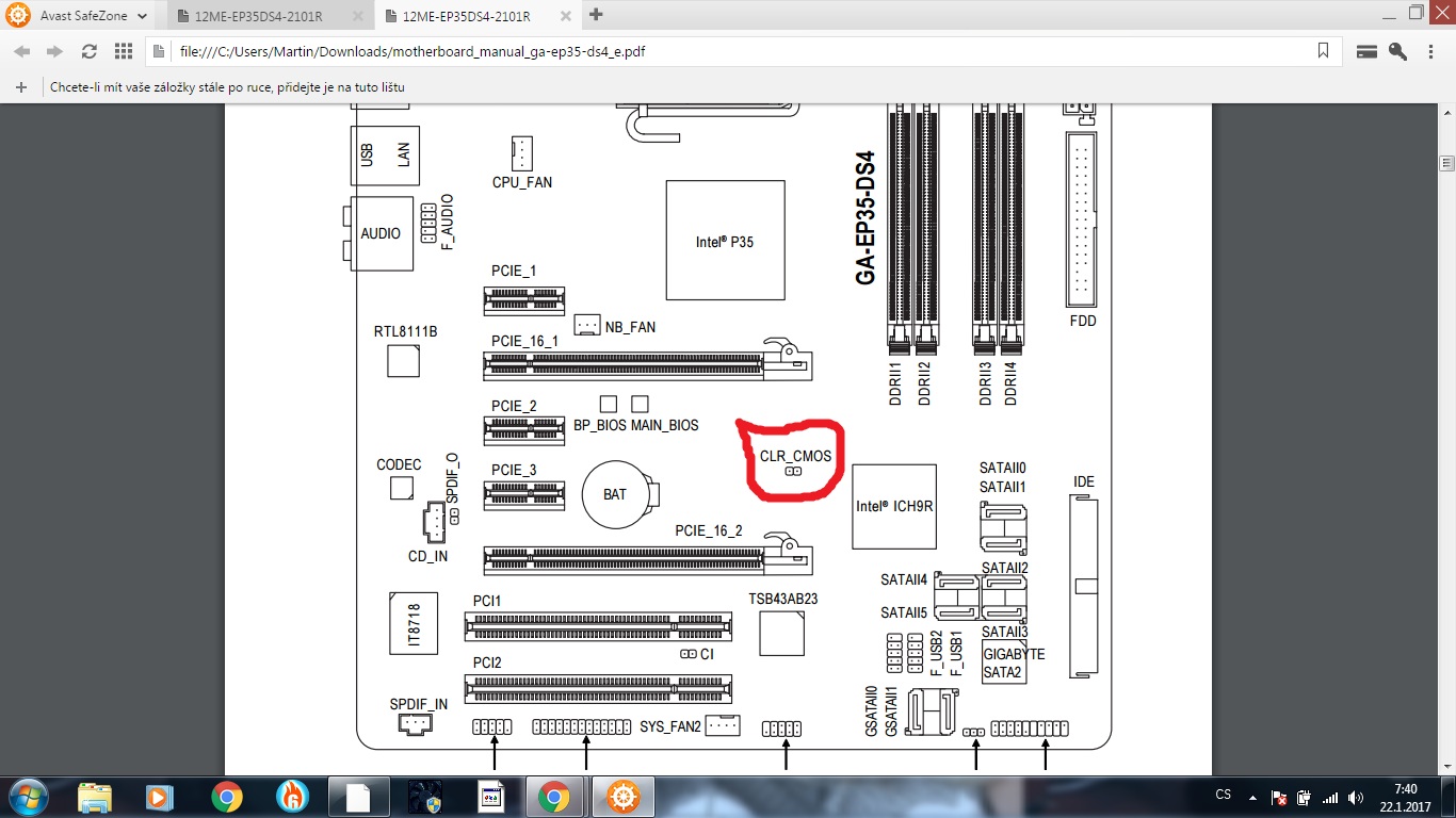

ještě jedna věc chtěl provést ten Clear CMOS ale já nemám ten Jumper a na základní desce mám toto vi…
martinezi 22.01.2017 07:47
martinezi
Tak to šlusni třeba nůžkama. Při odpojeném napájení!

ty paměti jsou adata, zeppelin nebo jiný podobný hnůj?
on už ten board není žádný výkvět. do něho 4x jakési tajné moduly - čekat funkčnost je dost odvážné.
cpu-z -> memory, spd.
když se tam tak různě prohazovaly ramky, pro jistotu bych ještě udělal cmos reset - jumperem na základní desce.
Skus clear cmos ale asi mas niektoru z tych ram vadnu a BIOS pri POST teste to obmedzi a zapamata si to, preto ten clear CMOS.
Alebo druha moznost je ze to nepodporuje tak velke pamatove chipy ak su moduly len jednostranne alebo co a uplne to blbne. Su to obojstranne 16chipove moduly?
