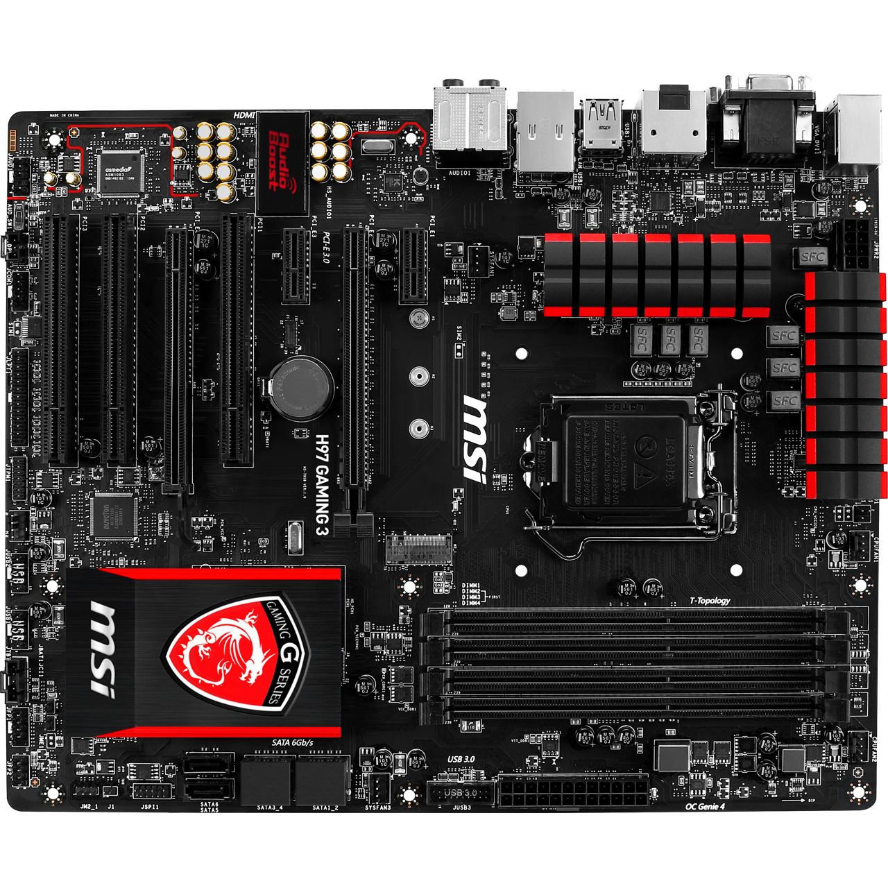

nový zdroj asi nepřipadá v úvahu, nejsem natolik zkušený abych zapojil všechny kabely, ještě jsem koukal na svoji základní desku (MSI H97 GAMING 3) a tak místo pro zapojení kabelu PCI-E1, nevím jestli to má něco společného, nebo jestli by to řešila nějaká redukce, jak říkám, jsem amatér.
Redukce by použít šla, ale zapojuje se do kabelu od zdroje ne do desky.
