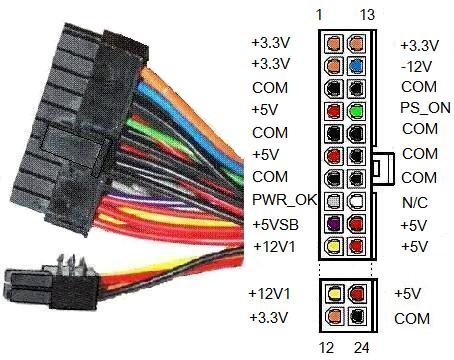

nemůžu nikde najít přesný popis zapojení nebo vysvětlení zapojení 24pin ATX konektoru . Koupil jsem kabely od cablemod kde na 24pin chybí č.2 +3,3V ,ale na originálu chybí č.5 GND . Kabely jsem koupil podle zdroje ,tedy EVGA T2,P2 a G2 od BitFenix. P/N : 220-P2-1000 .Jsou v pořádku chybějící kolíky ?
Tady. Chybějící dvojka a pětka IMHO vadit nebude: 3.3V a GND je tam víc, jsou všecky spojeny.

• N/C = 'Prazdny' (na 24PINs zakladni deska)
/*Jestli jde o PINs na strane ZDROJE, kazdy zdroj to muze mit trochu jinak, tak jako rozdeleni PINs u Modularnich modelu. : (vyrobci to casto delaji, aby jsi modularni kabely nemohl koupit nekde jinde a koupil jen u nich, jejich znacku se specifickym rozdelim),
[img=http://4.bp.blogspot.com/-4WCHDLvT7rk/T2ypmjuBhoI/AAAAAAAAAKE/13RSy0skiZ0/s1600/atx-connector-20-24pin.jpeg]http://4.bp.blogspot.com/-4WCHDLvT7rk/T2ypmjuBhoI/ AAAAAAAAAKE/13RSy0skiZ0/s1600/atx-connector-20-24p in.jpeg[/img]
