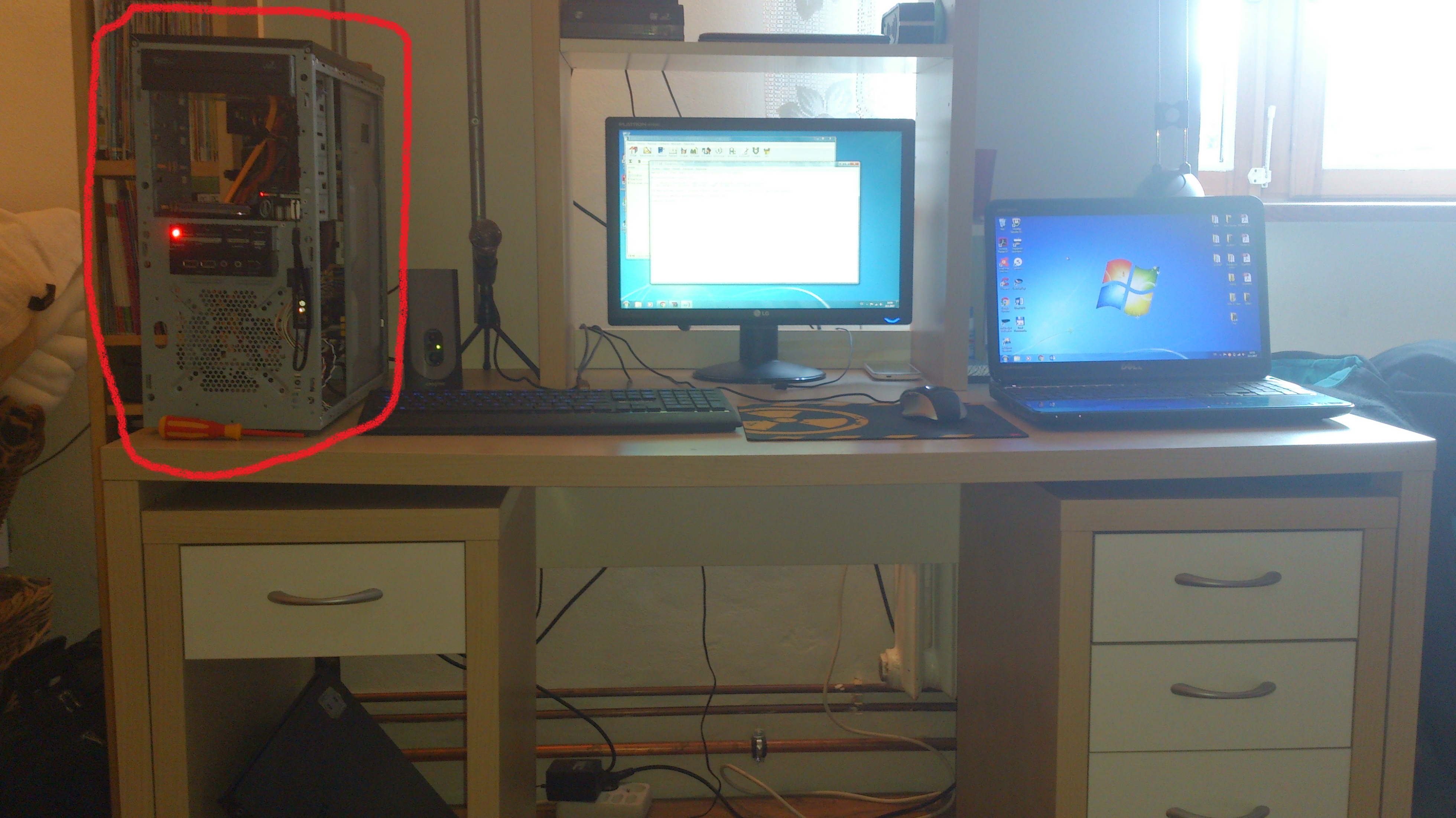

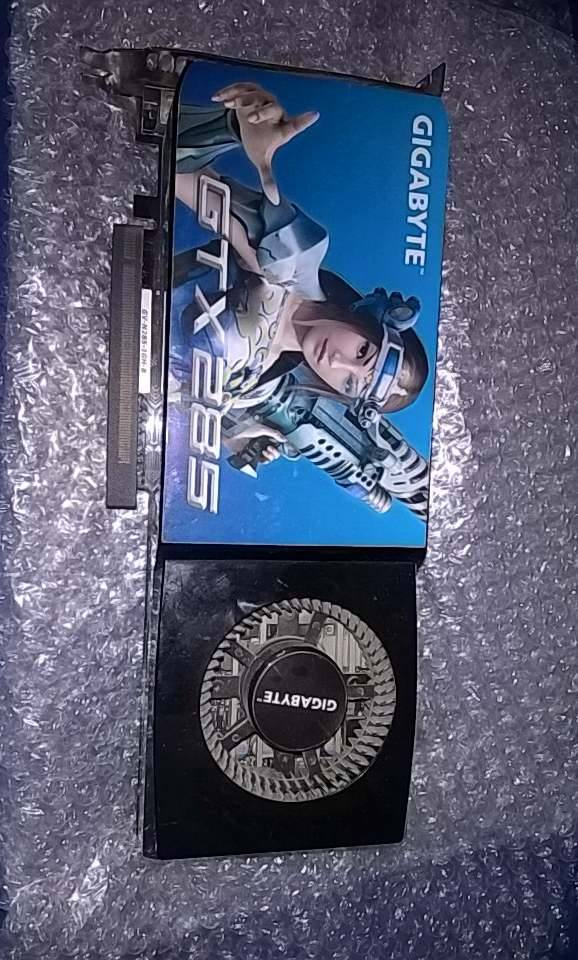

vzhledem k tomu, že už jsem zkusil spoustu možností, a ani jedna nepomohla, odhodlal jsem se napsat vám. Dlouhodobě mám podezření na problémy s grafikou. Uvedu příklad: Zapnu hru DiRT, Farming Simulator apod. Hraju vklidu kolem 3-5 minut, potom začne po 10 sekundách vypadávat obraz, poté hra spadne úplně. Stalo se mi i, že vypadl kompletně monitor, musel jsem počítač vypnout úplně. Po příštím zapnutí se to opakuje. Teplota se zapnutým prohlížečem se pohybuje kolem 55 stupňů, jakmile jsem spustil Furmark, teplota vystoupala k 96-99 stupňům. Case mám bez bočnic, bez čela. Větrák pouze 1, a to vzadu. Více konektorů v desce není. Jsem 100% přesvědčen, že je vše zapojené správně. Kde tedy může být problém? Vodní chlazení grafiky kupovat nechci, potřebuji, ač provizorní, nějaké řešení, co to na nějaký čas vyřeší. Plánuji si kupovat nový počítač. Nevím ale, jak dlouho to bude trvat. Pokud byste potřebovali, dodám bližší informace. Za všechny rady vám moc děkuji :) Kvalitnější foto mohu udělat.

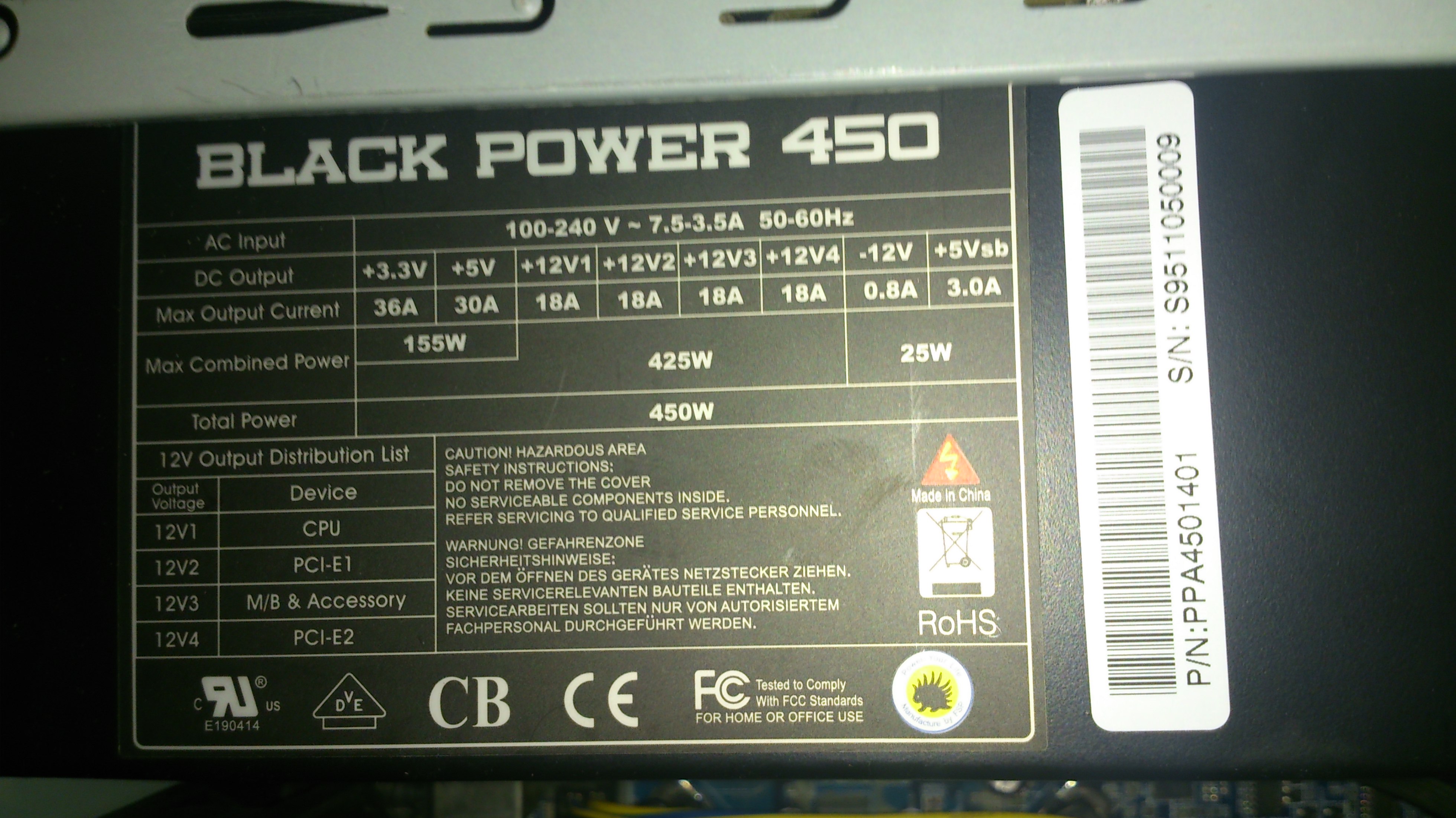

Zde máte celý štítek z mého zdroje. Bočnice byla poslední možnost, jinak teplota přesahovala 105 stu…

Black power? To uz coskoro tady budu zdroje s napisom death. Zrejme odpoveda kvalite.

Už si ju vyčistil od prachu ?

Celou sestavu jsem před pár dny vyfoukal, přepastoval procesor, dokoupil nové kabely apod. Před tím…

přepastoval procesor, dokoupil nové kabely apod. pýtal som sa, či si vyčistil grafickú kartu, prep…

Grafika je pouze vyfoukaná, raději jsem do ní nevrtal, abych něco nezvrtal :D

jinak teplota přesahovala 105 stupňů. to ako kedy stihla, keď po 10 sekundách vypadne obraz ?

Ani po minúte nie je 105 stupňov normálne. Ten prvý obrázok si dal načo ? Dlouhodobě mám podezření…

Zkus si stáhnout MSI afterburner, nastav AUTO na otáčky ventilátoru (pokud grafika frčí na base něja…

To právě je Gigabyte. Akorát jsou všechny na stejné brdo. Jinak, vyzkouším, díky moc za radu.

Já měl GTX 275(taky Gigabyte se stejným chladičem)a rozhodně to chce kvalitnější chladič. Ten co tam…

Problém vyřešen. Děkuji všem moc za rady, MSI Afterburner velmi pomohl :) poslední
