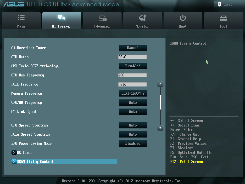

turbo core samozrejme vypnute je a ram jsem dal na 1600mhz protoze s pc mi prislo tohle - Kingston H…

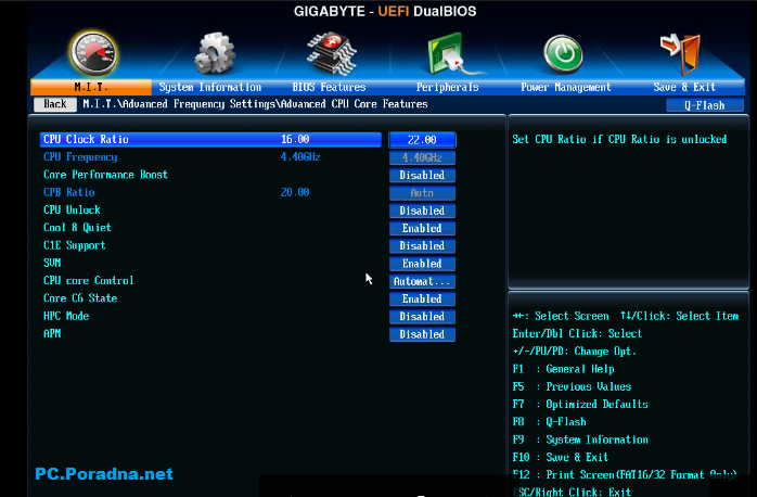

Vyzkouseno 'Gygabite 990X Gaming SLi' + 'FX 8320E' • Mas ten samy typ UEFi BIOS ? *V mém pripade mé…
XoXoChanel 26.01.2017 21:37
XoXoChanel
ne ne muj bios vypada takhle https://i.ytimg.com/vi/2s4WQBB2jJk/maxresdefault.j pg (obrazek je z int…

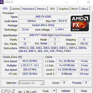

Můj fx8300 na 4Ghz je stabilní až při 1.332V Takže mám asi horší kousek.(?)

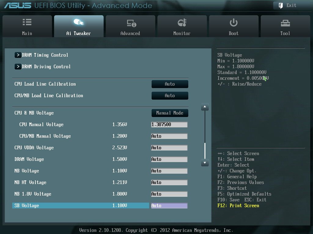

Však v BIOSu mám Vcore 1.332V (offset+0,162500), občas to problikne na 1.320V.

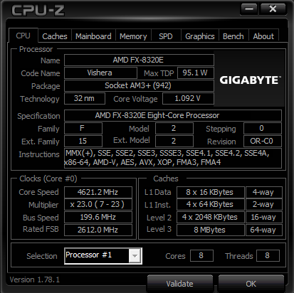

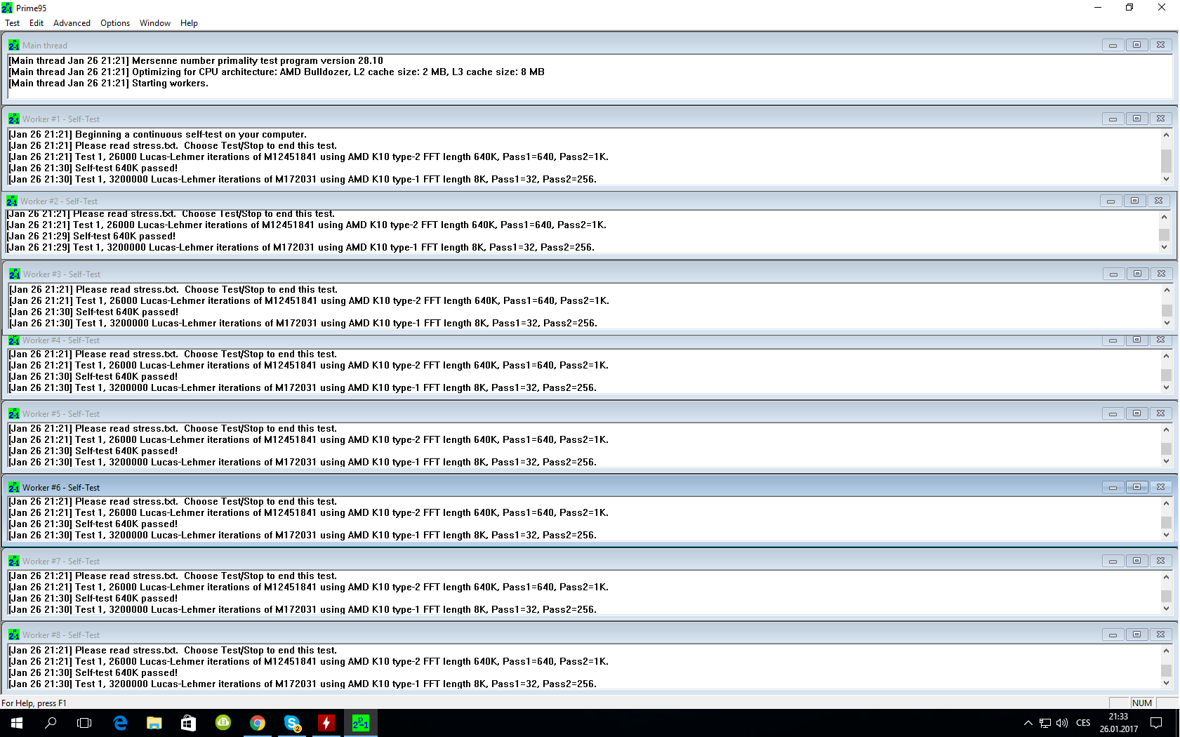

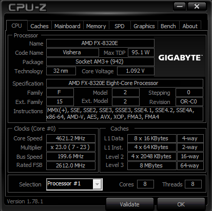

Divej, svachne jsem ho pretocil na 4.6GJz kolik je tam VCORE ? :-) *Pozor, pouzl jsem FX8320E ne FX8…
XoXoChanel 26.01.2017 21:57
XoXoChanel
Stabilní to bude, až ti to poběží pár hodin bez chyby v prime95 například.:-)
Milan K. 26.01.2017 21:58

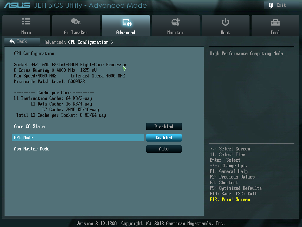

tak zkusim teda zapnout to hpc a vypnout cool and quiet a c6 no ale ceho tim mam vlastne dosahnout?…

turbo core samozrejme vypnute je a ram jsem dal na 1600mhz protoze s pc mi prislo tohle - Kingston HyperX Fury 8GB (Kit 2x4GB) 1600MHz DDR3 CL10 Red Series, červený chladič ale mam tam jeste dalsich 8gb ze staryho pocitace a tam jsou ty takty asi nizsi protoze v biosu mi to ukazovalo nejak kolem 1100 tak jsem to pochopil tak ze ty pomalejsi mi to overclockne na 1600 a ty novy na tom zustanou.. snad jsem to nejak neposral no.. muzu kdyztak zkusit hodit ram hodnotu zpatky na to co byla ale kdyz jsem zkousel taktovat sam tak jsem na ramky nesahal a errory mi to hazelo taky.. ale tak zkusit muzu jestli myslis ze to tim muze byt..

a vcore vidim v tom OCCT a Hwmonitor - v biosu jsem ted dal 1.387500 a occt ukazuje 1.27 min 1.39 max
ok tak vypinam OCCT momentalne vydrzel 37min bez chyby a zapinam prime95

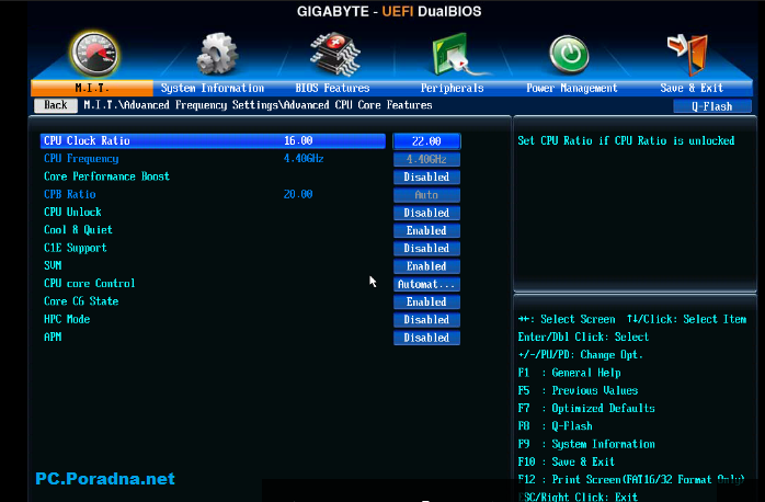

*V mém pripade mé hodnoty pro RAM jsou rozdilné

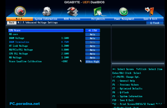

• VCORE s + 0.175V se stabilne drzi na 4.4GHz
• Vcore LoadLine zadej na : Ultra Hight
/* na HT nesahej, nech ho na AUTO, na obrazku je nastaven jinak, jelikoz jde o chipset 990 ktery dovoluje vysi frekvenci, nez jako u 970 na 2400.
[img=/file/view/28014-1-png]http://pc.poradna.net/file/view/28014-1-png[/img]
• Cool&Quiet : Zapnout, tato fukce, ti snizi frekvenci CPU, kde v IDLE nepojede chdak zbytecne naplno /*Bez dopadu na vykon.

ne ne muj bios vypada takhle https://i.ytimg.com/vi/2s4WQBB2jJk/maxresdefault.j pg (obrazek je z internetu tak hodnoty neres)
S + 0.175V tim nevim co myslis sorry :D
load line calibration mi jde jen auto/enabled/disabled (mam na auto)
ht mam auto
cool and quiet zaply
c6 zaply
c1e nevim jestli tam vubec mam pokud jo tak mysli mze taky zaply ale spis to tam neni
no jinak ted jsem dojel asi kolem 20min ten prime95 bez chyby occt 37min bez chyby predtim tak se nam to hosi mozna povedlo :D ale stejne je to jen na 4.0ghz :( jako jsem rad i za to ale nejak to proste nechapu kdyz i blby turbo core ma 4.2 a vsude na netu vidim jak to taktujou lidi na 4.8 treba.. je vubec na hrani lepsi mit to taktovany na 4.0 nez na 3.3 s turbo core na 4.2 ?
Pod Windows nezmeris VCORE presne, to se meri rucne multymetrem (osciloskopem), jestli jsi nameril 1.33, tak v realite nejede s vic jak na +- 1.1-1.2V, podivej se do BIOSu co ti pise, (programy nemaji vlastni fyzické cidla, pouzivaji jen to, i jim poskyne BIOS)..
tak pochybuju ze bych to vubec zapl na 1.284v
• To CPU by muselo byt v 100% vytizeni, ne jen frekvenci aby jsi videl jaké ma VCORE, to ze tam ma napsane 1.28 nic neznamena, ono tam muze byt rychle klidne 1.32V..
aha.. no tak sorry :D no proste ted mam v biosu nastavene 4.0ghz vcore na 1.387500 a podle vsech testu to vypada stabilne
load line calibration na auto
ram 1600mhz
cool and quiet enabled
c6 state enabled
*Pozor, pouzl jsem FX8320E ne FX8300, alespon osobne ,a OC i celkove se priklanim spis k FX8320E uz i kvuli novejsimu TC 3.0.
[img=/file/view/28017-pc-poradna-png]http://pc.poradna.net/file/view/28017-pc-poradna-p ng[/img]

• Mas nejak, nebo nastavoval jsi Vcore LoadLine Colab ? /*Zkus mu dat ULTRA precision
Zkus nazkosuku zapnou HPC (vypnou CoolQuiet + Cstate 6)
jo to mi presne taky delalo na tech nizsi napetich mi treba dve jadra hned na zacatku hodili error v (prime95) a az ted na tom poslednim napeti sli vsechny a bezelo to bez chyb asi 20min
jo a udelal jsem screen z cpu-z a prijde mi nejak divne ze i presto ze mi nebezi zadnej test nebo nic tak tam mam tak velky napeti
a u toho load line calibration mam moznosti jen auto/enabled/disabled
28019-bios1-png
28020-bios2-png
28021-bios3-png
