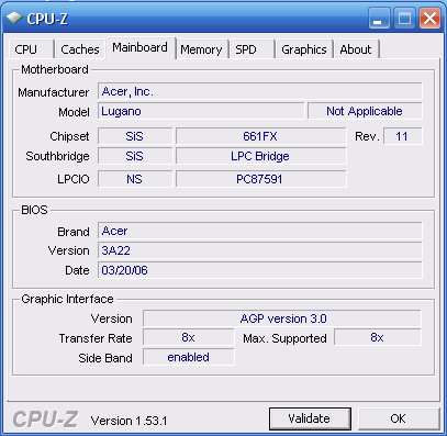

SiS661fx neni chipset ale northbridge. Pre neho je graficky ovladac. Jaky tam mas southbridge neviem…
MM.. 30.01.2017 15:17
[http://pc.poradna.net/file/view/28039-cpuz-png]
windowsáč 30.01.2017 15:42
windowsáč
To je pekne ale ani tam neni napisane jaky mas southbridge :) mozno ani nema cislo, nejaky generic z…
MM.. 30.01.2017 15:44
