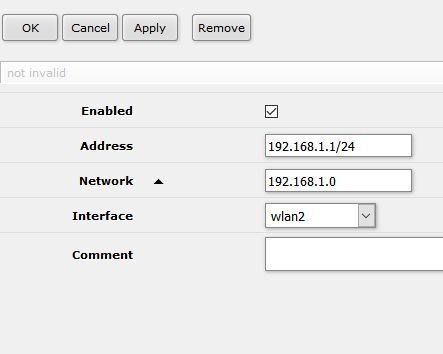

ano, to je právě to, nač jsem mířil. Vytvoř novou bridge pro tuto WLAN2 a DHCP server nastav na ni.… poslední
touchwood 10.02.2017 17:52

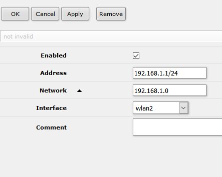

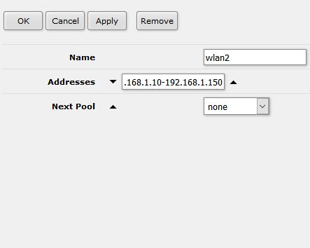

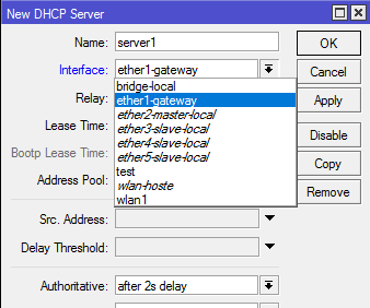

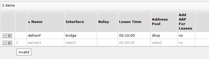

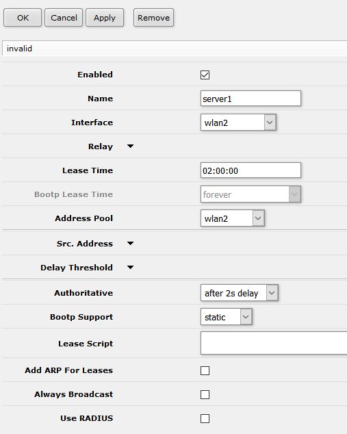

OK, takže jsem asi úplně blbej, ale nefunguje mi přidělování IP pomocí DHCP na druhém (virtuálním) AP - tedy v té síti pro hosty. Tzn. zde krok 2: http://pc.poradna.net/a/view/1041437-mikrotik-jako -soho-router-3-wifi-sit-pro-navstevniky
Nastavoval jsem podle návodu, ale Mikrotik mi pořád hlásí nastavení DHCP jako "Invalid" a bohužel nevím, jak zjistit, co je vlastně špatně.
Nastavení IP Addresses:
[http://pc.poradna.net/file/view/28120-ip1-jpg]
Nastavení IP Pool:
[http://pc.poradna.net/file/view/28121-ip2-jpg]
Nastavení IP DHCP server:
[http://pc.poradna.net/file/view/28122-ip3-jpg]
Výsledek:
[http://pc.poradna.net/file/view/28123-ip4-jpg]
Jen dodám, že schválně nastavuji jiný rozsah pro DHCP, než má samotný AP - to proto, aby hosté neměli přístup do mé vnitřní sítě.
místo webfigu bych použil Winbox, čistě kvůli případným chybám zadání.
můžeš mi prosím sjet export konfigurace interface, dhcp serveru a poolů? (klidně do PM, pokud řešíš privacy)
edit:
/interface print detail
/ip dhcp-server print
/ip pool print
Díky za reakci. Upřímně, nemám celé dny na hraní s jednou škatulí, takže mi nezbývalo, než zvolit cestu nejmenšího odporu - nastavil jsem tedy Guest Wifi přes Quick Set a ostatní srandičky vynechal.

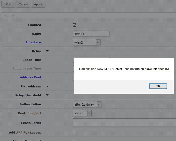

Jen ještě perlička - po upgrade na nejnovější RouterOS nejde u virtuálního AP vůbec vlastní DHCP nastavit:
