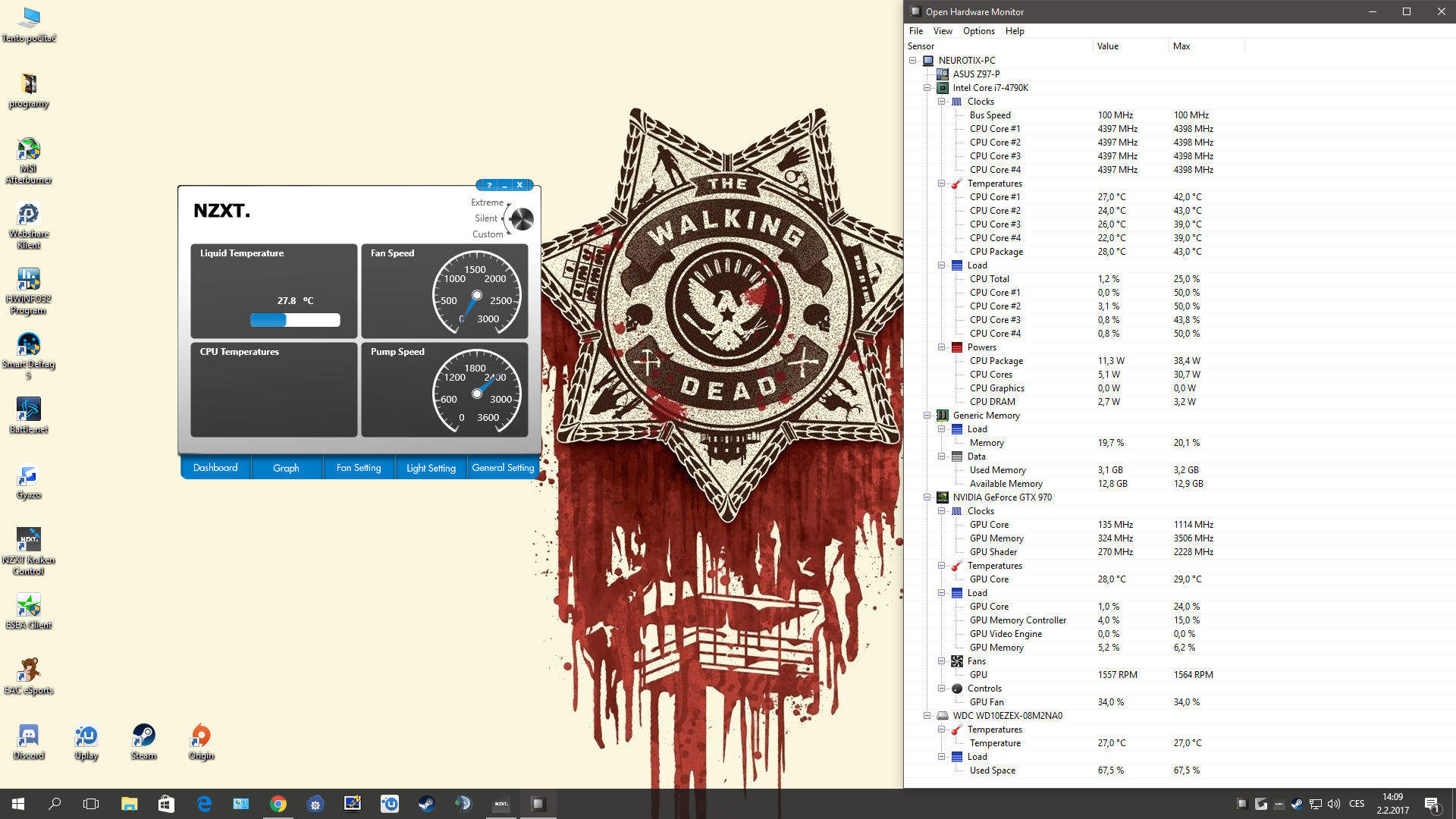

zde je screen kdyz to rve na max,ale speed fan je na 0 wtf? poslední

Pripadne ak si ta kraken vec reguluje otacky sama, tak je to proste vadne. (neviem zhlavy je to vset…
