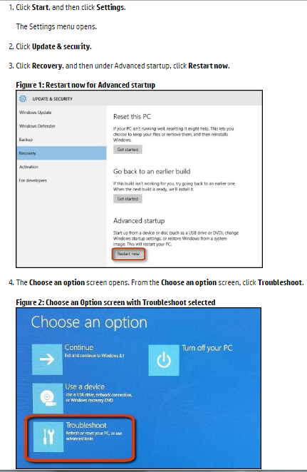

[28052-vystrizek-png]

Klikneš na tlačítko START, to je vlevo dole (znak windows), klikneš na Nastavení, klikneš na Aktuali…

Jemu Win ani nenabehne...môže klikať na štart koľko chce... :i:

Klikneš na tlačítko START, to je vlevo dole (znak windows), klikneš na Nastavení, klikneš na Aktualizace a zabezpečení, klikneš Obnova a potom už se snad zorientuješ podle obrázku.
(Překlad jen tak od oka, v těch Win se může malinko lišit)
