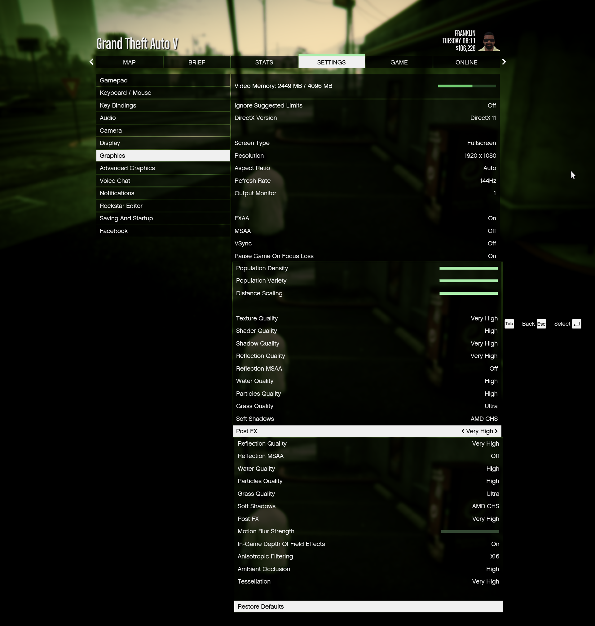

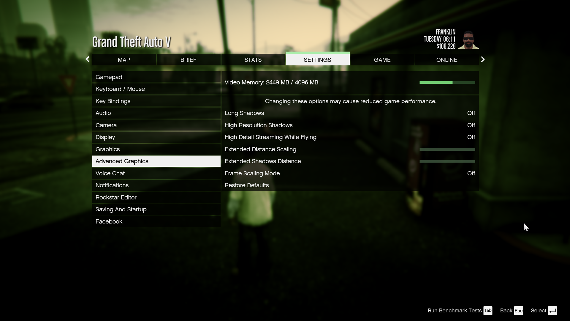

tady [url]http://imageshack.cz/image/mzn [/url] [url]http://imageshack.cz/image/mzA [/url] mzE snad…

jo dorobila som všetko ako ste radili a nic stale cca 30 fps aktualny ovladac vsetko
wewii 04.02.2017 19:02
wewii
a obnovovací frekvence je na auto ... a nejde zmenit

máš zapnutý v-sync? tam je jen double buffer, takže máš buď 60 nebo 30 a méně fps, jinak nejvyšší de…
stylar 04.02.2017 15:45
stylar
vsync je avšak i po vypnutí to hrozne kolíše... 70 fps ob čas 30 a dokonce mín problémom je i aj nap…

* GTA ma v MENU moznost nastaveni obnovovaci frekvence, jestli je na 30, hra ti nepojede nad 30FPS.

* S tvou sestavou nemuzes v GTA padnout na 30FPS (v pripade ze to nemas nastavene), kde ti musi jet svizne bez problému na 60FPS.
máš zapnutý v-sync? tam je jen double buffer, takže máš buď 60 nebo 30 a méně fps, jinak nejvyšší detaily v GTA V dá máloco, ale každej si max detaily vyloží jinak, stejně musíš mít přetaktovaný CPU a propady ke 40 jsou tam stejně, prostě ta hra běží špatně na AMD grafikách
