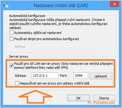

• [POZOR !] Zda-li nezbere, tak se podivej, zda-li nejedes nebo nemas spustené PROXY, coz muze nastavit i skodliva aplikace.
* Zde nesmi byt uvedeno nic, jak je to vyplneno znamena, ze jedes na Adresu IP|DNS etc buh vi co jeste nejaké PROXY adresy. :
[img=/file/view/28100-p-prox-jpg]http://pc.poradna.net/file/view/28100-p-prox-jpg[/img]

• Co PROXY dalo co ? Co tam mas ?
* Najdes v Internet-Vlastnosti => Kliknout na polozku 'Nastaveni Mistni Site', pak se ti ukaze okynko jako na obrazku:
1) INTERNET-VLASTNOSTI
[img=https://support.apple.com/library/content/dam/edam/applecare/images/cs_CZ/ios/itunes/win8-ie_options_connections.png]https://support.apple.com/library/content/dam/edam /applecare/images/cs_CZ/ios/itunes/win8-ie_options _connections.png[/img]
2)NASTAVENI MISTNI SITE

Pri proxy mam zaškrtnuté Automaticky zjištovat nastavení.
