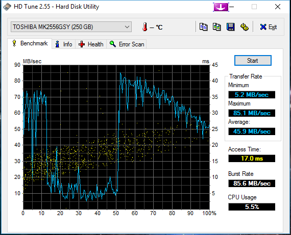

memtest 86+ proběhl v pořádku, 0 errors, HDtune taky (viz screen).
slavzoor 07.02.2017 21:50
slavzoor

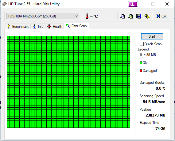

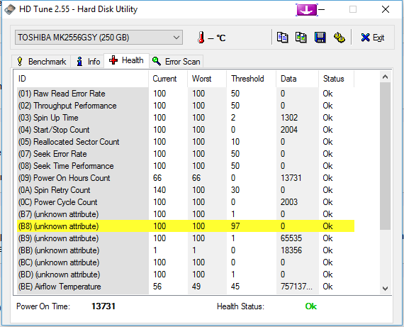

V HD Tune dej "pomalý" error scan, ne benchmark. Taky mrkni na záložku health, jestli je vše ok.
Lukas1982 07.02.2017 22:02
Lukas1982
Vše ok.
