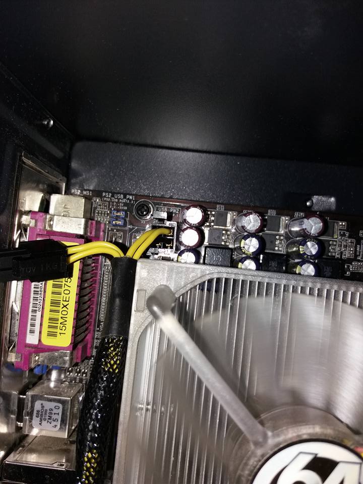

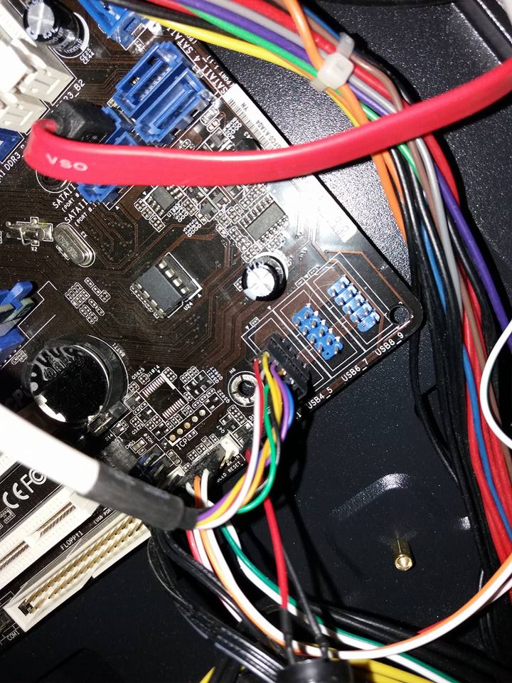

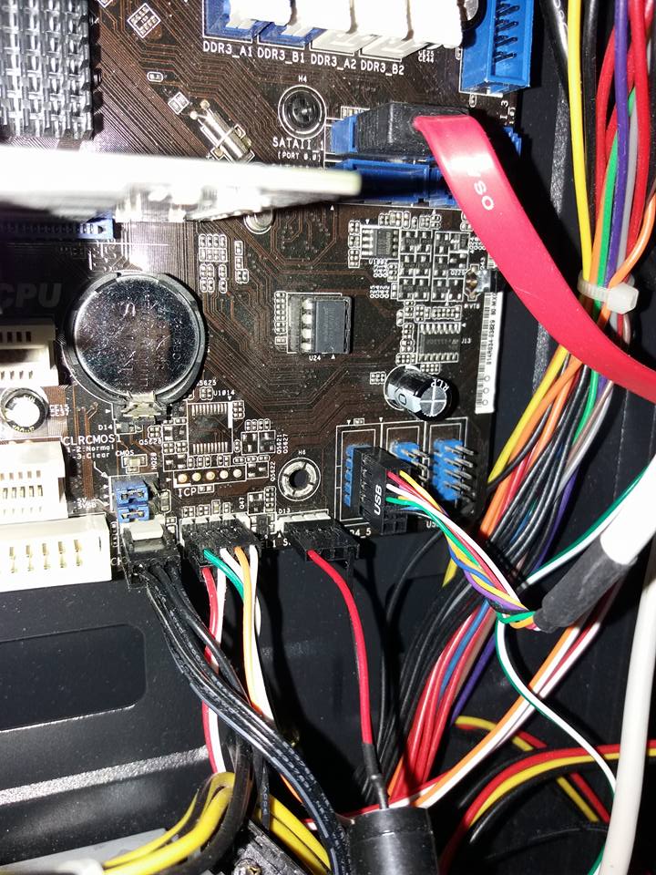

Draty co idu do kejsu maju stejne farby dratov vedla seba? A ten samotny pin je nezapojeny? Ak nie tak je to blbo nadratovane, vid navod k doske strana 23. Mozes to pripadne aj sfotit a dat sem obrazok.
viz foto jumpery jsou teda spatně?
Takže co je spatně?

Tie jumpery mas na pinoch 2-3 mam taky pocit (podla nacrtu v manuali) t.j. na standby 5V vetve, to je vseobecne nevhodne. Prehod ich na piny 1-2.
P.S. a zacni pouzivat manual, alebo sa do takych veci vobec nevrtaj. tretia moznost neni.
