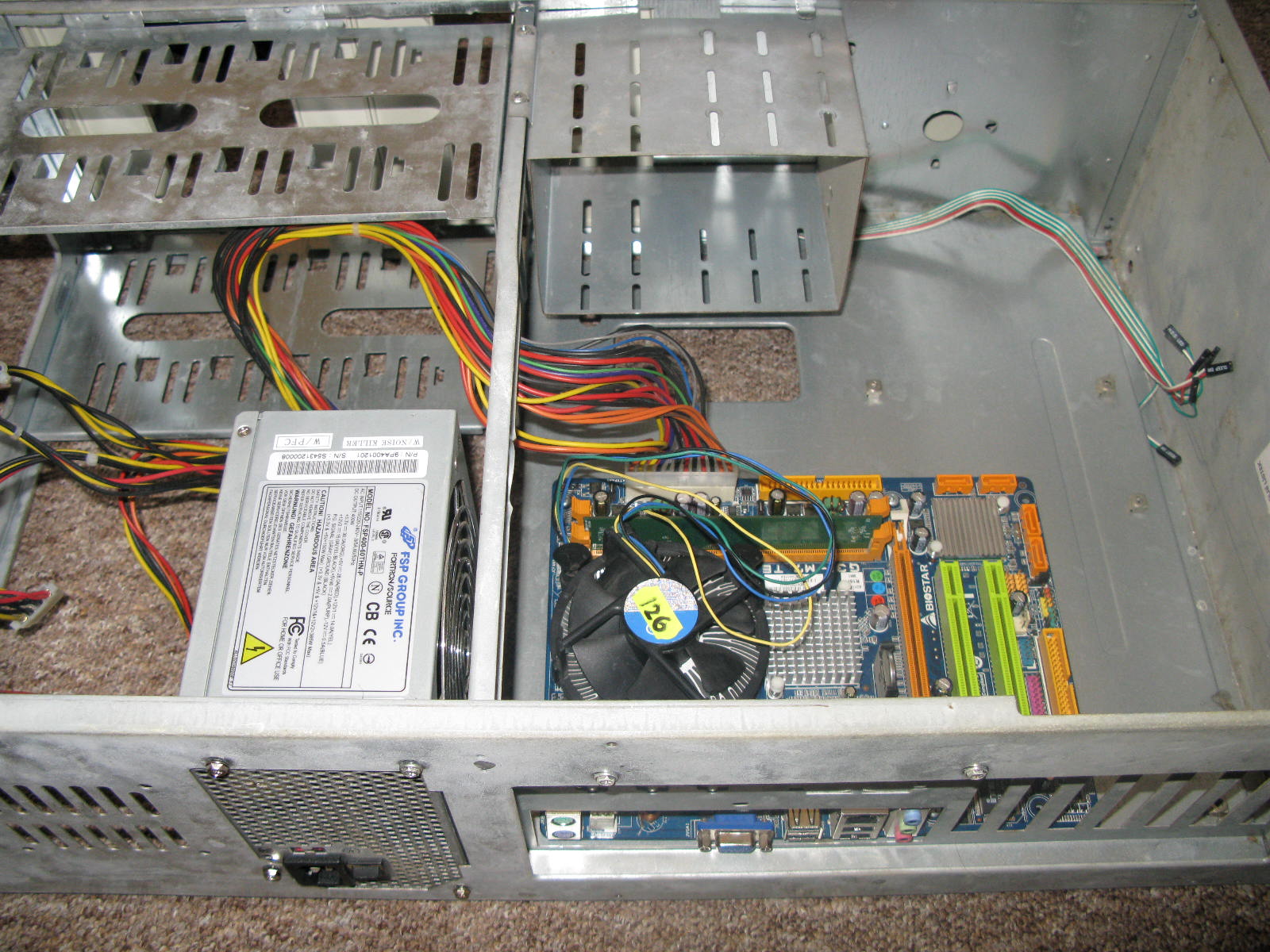

Ne, ne tam fakt nepomůže nic. Ta RAM je buď mrtvá nebo nekompatibilní. Přikládám fotodokumentaci st… poslední
