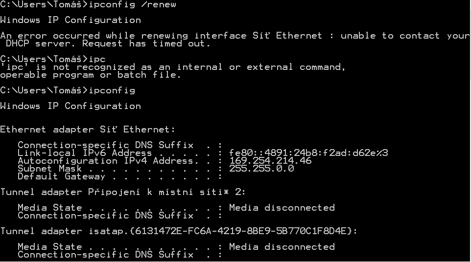

Zdravím! Pořídil jsem své sestře levný wifi router LB-link lb-link bl-wr2000. Po připojení k rozhraní fungoval jak měl. Wifi kontrolka svítila a šel v nastavit. Po změně hesla sítě ( a názvu sítě ) router přestal komunikovat s čímkoliv. jak přes LAN tak přes wifi. hledal jsem problém všude a nenašel nic. třeba mi poradíte. Pokusil jsem se o obnovení továrního nastavení ale zdá se že se nic nezměnilo jakoby nereagoval na tlačítko reset. Připojil jsem se přes danou IP: 192.168.16.1 které nejprve šla ( před nastavením ) a poté nešla načíst. přikládám IPconfig z druhého PC. Podle mě jsem zkusil vše co šlo. jsem v koncích proto píšu sem. Wifi šla před změnou názvu a nastavení hesla ( Název sítě byl Růžový jednorožec ) s diakritikou a mezerou.
Beru jakékoliv rady. Děkuji

Neměl bysis nejdřív hodit PC, ze kterého to chceš konfigurovat do stejného adresního rozsahu?
Slepejš 14.02.2017 08:08
Slepejš
to je bonjour, a znamená to, že router chcípl, protože nedává DHCP adresy. Pokud záměrně nevypnul DH…

Zkus na síťové kartě v PC nastavit napevno IP adresu ve stejném segmentu jako má router, tedy 192.16…

Použil jsem Pevnou IP nic se nezměnilo.

Podla vypisu ipconfig z dotazu je tvoj problem ten ze si si nenastavil rucne IP. To je ale nutne leb…

A ked sa chces na neho dostat tak v prvom rade si pozries v ipconfig -all ze ci si dostal platnu IP a branu od DHCP, ak ne tak si musis nastavit rucne svoju IP (s inym poslednym cislom jak ma defaultne router) aj masku na 255.255.255.0. A potom skusat defaultnu IP routera v prehliadaci.
Podla vypisu ipconfig z dotazu je tvoj problem ten ze si si nenastavil rucne IP. To je ale nutne lebo mas blbu IP, s nou sa na router ani dostat nemozes a tak to je spravne.
nastav si rucne IPv4 IP na 192.168.spravne.spravne, a masku na 255.255.255.0, a zrus IPv6. A potom sa pripajaj na 192.168.1.1. ci kde ma byt ten router.
