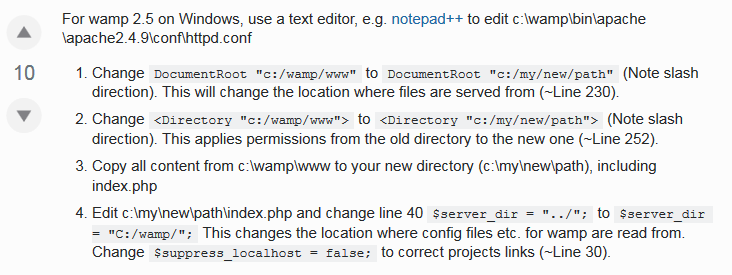

Možná ti jde o změnu httpd.conf - viz. příloha:
[28146-webmasters-stackexchange-com-png]
