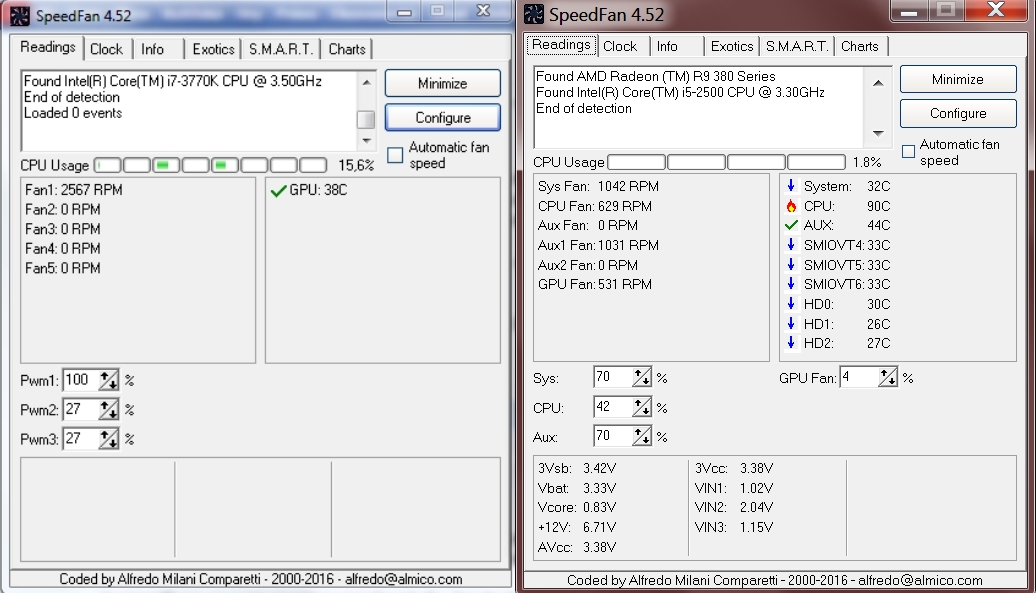

V příloze jsou vidět dost rozdílné údaje mezi TVŮJ a MŮJ SpeedFanem (tím nemyslím procesor, grafiku…

V příloze jsou vidět dost rozdílné údaje mezi TVŮJ a MŮJ SpeedFanem (tím nemyslím procesor, grafiku ap.). Máš v počítači nainstalované všechny ovladače? To jedeš jenom na integrovanou grafiku? Žádný přídavný ventilátor na skříni (vepředu - vzadu)?
[28147-speedfan-jpg]
