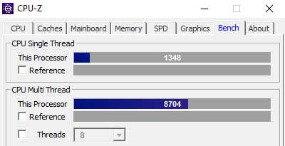

Dal jsem jen BENCHMARK : [img=/file/view/28151-cpuz-png]http://pc.poradna.net/file/view/28151-cpuz-p…

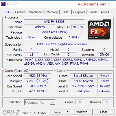

• To neni moc, 8320E jde velmi jednoduse OC na 4.6GHz (chlazene vzduchem) a 5GHz (Water).
• Ono i v zaklade, jestli FX8300 jede v TCore na 4.2 GHz udelat OC na 4.0Ghz je spis "DOWN"clock (podstaktovani) jak OverClock :-).
8320E OC
 Takt : 4.6 GHz
 VCore :  1.4V
 Chlazeni : Vzduchem
[img=/file/view/28150-8320e-4-6ghz-jpg]http://pc.poradna.net/file/view/28150-8320e-4-6ghz -jpg[/img]
* Ale urcite né 4.0GHz nazvat OC, kdyz procesor normalne jede na 4.2GHz..
