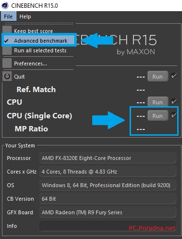

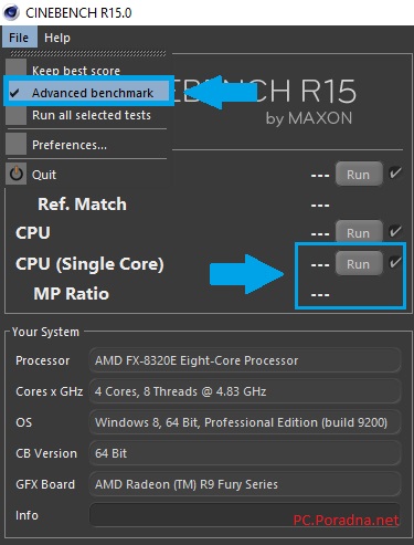

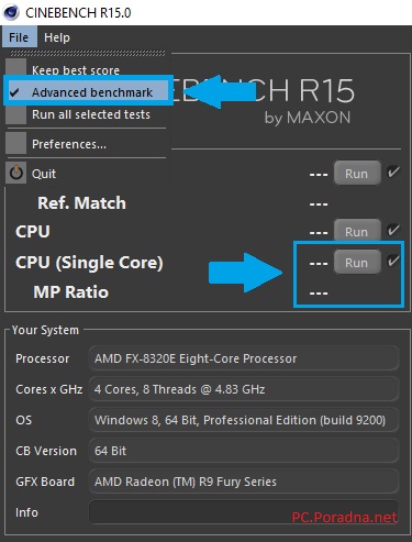

TiP ~ Pouzij treba Cinebench R--, kde jde porovnat jak vykon na MCore, tak i Single i s GPU.
SINGLE ? Ale ja tam takovou moznost nemam :-(.
Pro moznost Benchmark Single core, musis v nastaveni potvrdit volbu 'ADVANCED' :
[img=/file/view/28187-cb-poradna-jpg]http://pc.poradna.net/file/view/28187-cb-poradna-j pg[/img]
