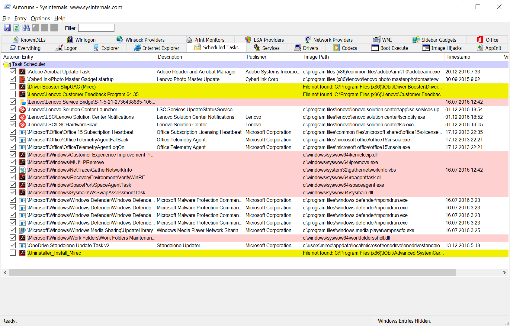

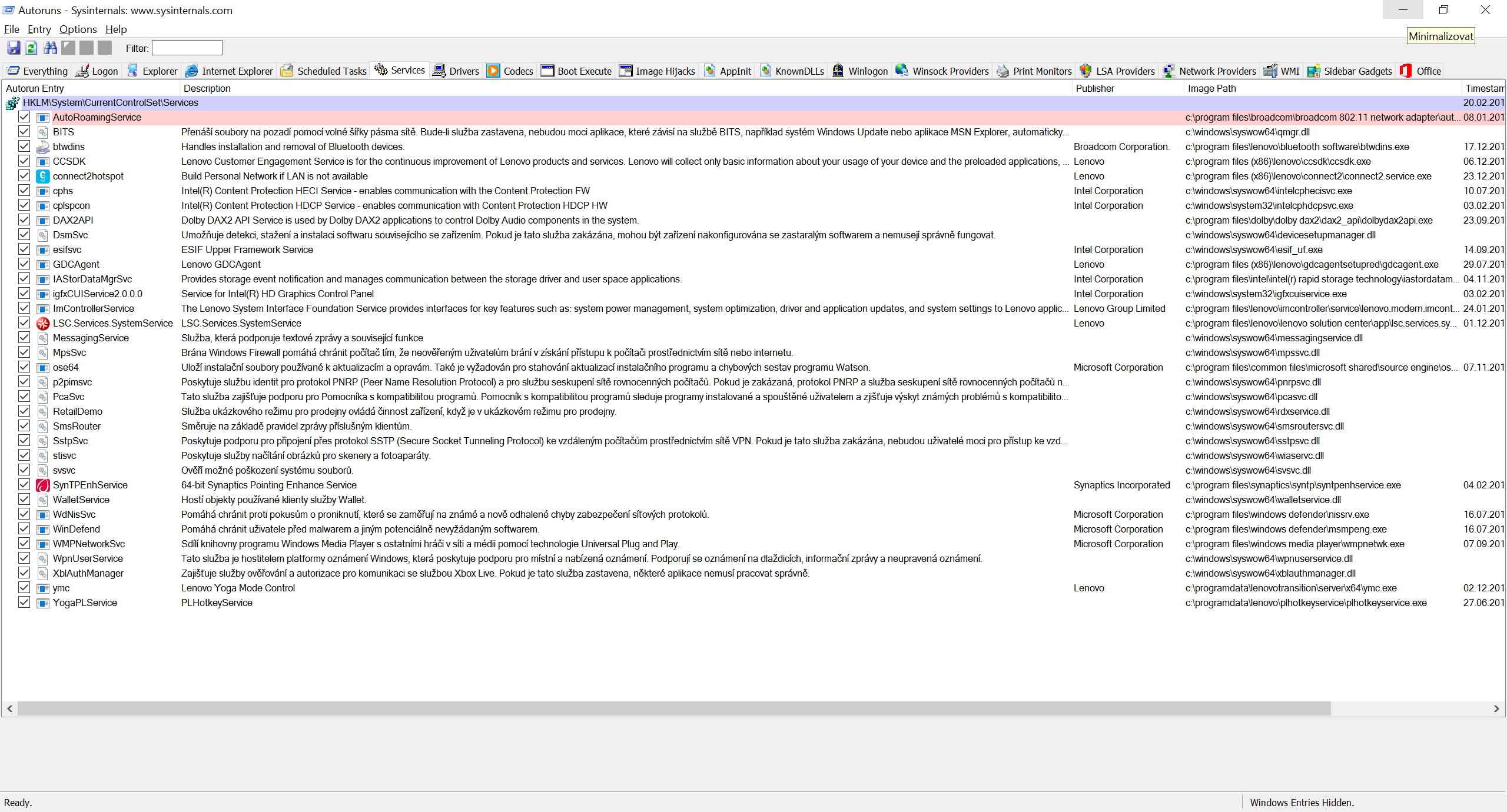

nejzajímavější záložky v autoruns: logon (po spuštění), services (služby), scheduled tasks (naplánov…

Rozumim a dekuji za ochotu.. V priloze jsou skreeny..

vyloženě problematické nic nevidím, tak jen možné konfliktní drobnosti: logon: "network configurati…
lední brtník 20.02.2017 09:11
"network configuration" od okidata - to je od tiskárny? pokud od ničeho, zrušit zatržení. Ano,je to…
BAGR3210 20.02.2017 11:20
BAGR3210
cokoli od mcafee odinstalovat. ten jejich "skenovací doplněk" ještě nikdy nikomu nic nenašel. servi…
