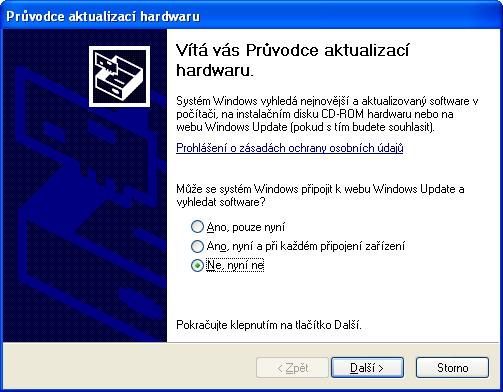

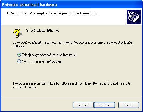

Stáhni je do nějaké složky,klikni ve správci na ovladač oné síťové karty (měl by tam být se žlutým v…
kozakl 19.02.2017 10:39
kozakl
To jsem již zkoušel, píše to že nebyl ovladač nalezen a nabízí mi to opět prohledat Windows Update.…
Zajdaz 19.02.2017 10:43
Zajdaz
Pokud to píše,že ovladač nebyl nalezen,tak není správná cesta,kterou jsi uvedl k té složce,nebo je t…
kozakl 19.02.2017 10:44
kozakl
Stáhnul jsem si správné, to jsem ověřoval, po rozbalení zipu tam je i přímo složka "WinXP" kde jsou…

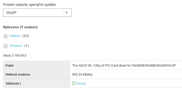

Tady jsi byl ? https://www.asus.com/cz/support/Download/11/1/0/19 /30/
kozakl 19.02.2017 10:59
kozakl
Ano, tyto ovladače jsem stahoval. [28209-screen-jpg]

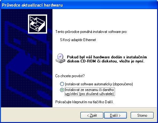

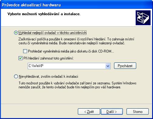

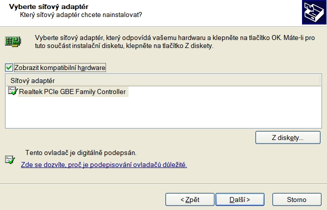

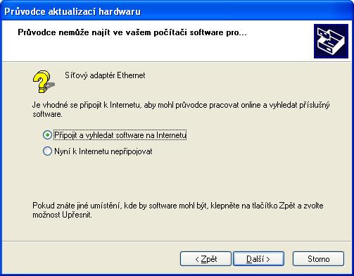

Při zadávání ovladače vyber "instalovat ze seznamu" ne automaticky. Pak to ten ovladač vezme.
Tomáš Fuk 19.02.2017 11:18
Tomáš Fuk
Dávám ze seznamu, zadávám složku s umístěním ovladačů a píše to že ovladač nebyl nalezen.
Zajdaz 19.02.2017 11:31
Zajdaz
Dej.. instalovat ze seznamu nebo umístění nevyhledávat, zvolím ovladač k instalaci z diskety...vyber…
Fair-Play 19.02.2017 11:39
Fair-Play
Mělo by se ti ukázat tohle (název karty bude asi jiný) [http://pc.poradna.net/file/view/28212-lan-jp…
Fair-Play 19.02.2017 11:43
Fair-Play
Nic takového se neukáže. Zobrazí se nabídka odkud chci ovladač vyhledat.
Zajdaz 19.02.2017 12:05
Zajdaz
Pokud zadáš "z diskety" a navedeš to na ten *inf, tak by se ti to mělo ukázat. Nebo to děláš špatně…
Fair-Play 19.02.2017 12:06
Fair-Play
To navedu. Když to nenavedu, tak rovnou vyskočí upozornění, že nebyl INF nalezen. Když ho navedu k I…

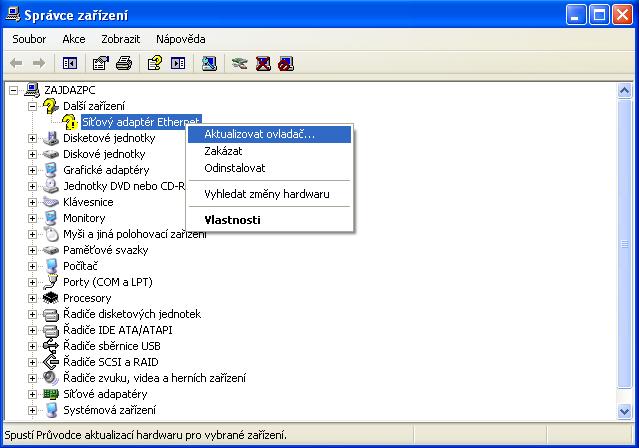

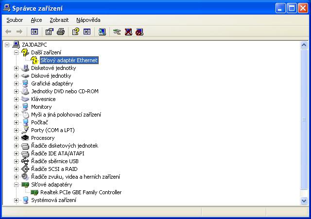

Vidí teda vůbec počítač tu věc aspoň jako neznámé zařízení?
karel 19.02.2017 12:11
Ano, to vidí, ve správci zařízení je vidět jako neznámý hardware.
Zajdaz 19.02.2017 12:42

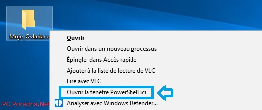

dej aktualizovat ovladač a vyhledej ho jako v počítači v té složce • Jestli je ovladac spravny, ta…
XoXoChanel 19.02.2017 11:33
XoXoChanel
Metoda SHIFT + PRAVÝ KLIK nedělá vůbec nic, zobrazí se úplně to samé jako kliknout na složku pravým…
Zajdaz 19.02.2017 12:06
Zajdaz
• Musi ti tam pribit polozka 'otevrit v CMD/command line', jinak je to to samé, jako by jsi klikl pr…
XoXoChanel 19.02.2017 12:26
XoXoChanel
Zkoušel jsem oba shifty, pravý tlačítko i F10, ale ta nabídka tam prostě není.

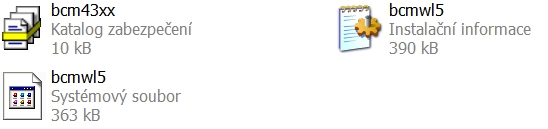

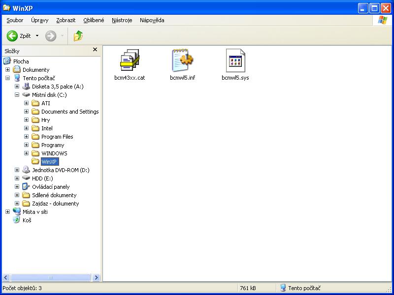

Ten obrázok so súbormi ovládača si urobil v tom XP ?
sakraforte 19.02.2017 12:18
sakraforte
V XP to vypadá takhle...:-) [http://pc.poradna.net/file/view/28213-inf-jpg]
Fair-Play 19.02.2017 12:26
Fair-Play
Ne, ve Windows 7.

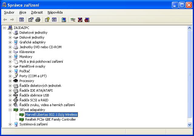

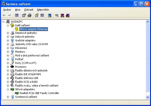

Můžeš sem dát scren ze správce zařízení - síťové adaptéry?
Fair-Play 19.02.2017 13:05
Fair-Play
[28214-spravce-jpg]
Zajdaz 19.02.2017 13:13
Zajdaz

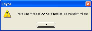

Poslední pokus, zkusit nainstalovat Utilitu https://www.asus.com/cz/support/Download/11/1/0/19 /19/…
Fair-Play 19.02.2017 13:17
Fair-Play
To už jsem taky zkoušel. Nainstalována je, ale nejde spustit. Hned vyskakuje hláška, že není nainsta…
Zajdaz 19.02.2017 13:20
Zajdaz
Tak už nevím. Je to dost divné.
Fair-Play 19.02.2017 13:21
Fair-Play

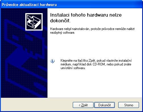

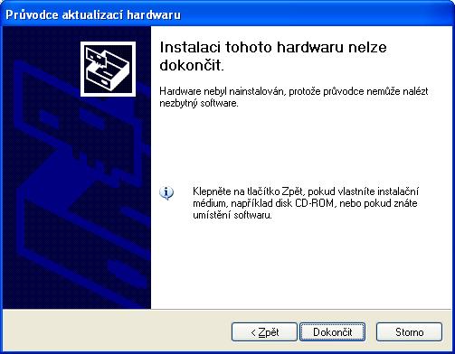

Tohle taky nic? Někde dokonce uvádějí, že ta verze ze stránek Asus je pro Windows XP 64bit.
karel 19.02.2017 13:26
[28215-chyba-jpg]

co se ukazuje za vendor a device ve správci zařízení u té neznámé síťovky? viz varianta 3. jaký chip…
lední brtník 19.02.2017 14:13
PCI\VEN_11AB&DEV_1FA6&SUBSYS_138F1043&REV_07\4&1AD D88A5&0&00F0 Z CD od základní desky... přesně ne…
Zajdaz 19.02.2017 14:36
Zajdaz
A když změníš zatržítko v okně "Vyberte možnosti vyhledávání a instalace" na "nevyhledávat, zvolím o…
Kachlík 19.02.2017 15:08
Kachlík
podle 28222-6-jpg na tom místě není správný ovladač. ovladač pro bezdrátovou síťovou kartu ASUS WL-…

No ale podle těch screenshotů ti chybí driver pro ethernetovou kartu.
jirka44 19.02.2017 16:02
jirka44
Síťovká karta základní desky ovladač má a funguje, tak já nevím, kde bych měl jaké jiné ovladače seh…

Jen taková poznámečka. Tys hledal na webu asusu driver na WL-138g V2, ty ale máš WL-138g (bez V2). N…
kacikac 19.02.2017 17:44
kacikac
No vidíš, ale mě to tam nenašlo, ty bez V2, jen ty s V2, v tom byl kámen úrazu. Škoda jen, že ty ovl…
Zajdaz 19.02.2017 17:58
Zajdaz
https://www.asus.com/cz/search/results.aspx?Search Key=WL-138g&IsSupport=True Mně to našlo i tu co m…
kacikac 19.02.2017 18:12
kacikac
Díky, jsem zase o něco moudřejší. Ale sypu si popel na hlavu, kdybych si toho všimnul hned, že to má…

[img=/file/view/28211-inf-png]http://pc.poradna.net/file/view/28211-inf-png[/img]
• Musi ti tam pribit polozka 'otevrit v CMD/command line', jinak je to to samé, jako by jsi klikl pravym klikem bez SHIFT, pribide jen jeden radek, podivej se poradne..
* SHIFT + F10 by mel vyjit nastejno (kde F10 nahrazuje pravy klik).

PCI\VEN_14E4&DEV_4318&CC_0280
možno tento
http://members.driverguide.com/driver/detail.php?d riverid=890405
A když změníš zatržítko v okně "Vyberte možnosti vyhledávání a instalace" na "nevyhledávat, zvolím ovladač k instalaci", tak by se mělo otevřít okno, v kterém naklikáš cestu k tomu .INF souboru, a potvrdíš ho, takhle to zase jen leze na net a nic to nenajde.
i kdyby to nebyly ty správné, tak by se měly nainstalovat.
nenainstaluje se, protože ovladač patří k jiné kartě, než jakou máš údajně v pc.
(kontroloval jsem asus verzi xp i w7)

co meleš? tazatel tvrdí co tam má za kartu. až když tu dal id, je jasné že tam má jiný hw - ať už ho obelhal dárce, nebo opsal hw jen z faktury s něčím jiným.
tobě v životě nikdo netvrdil, co není pravda? to máš dost krátký, nebo dost jednoduchý život - běž si vysírat do svých známých.
Brtníku, jako rádoby expert bys měl nad příspěvky lamy trošku přemýšlet.
Když někdo uvede, že má:
https://www.czc.cz/asus-wl-138g-v2-pci/38751/produ kt
tak to jaksi podle id hardware nemusí být jaksi pravda, to ti asi docvaklo...
... co ti ale nedocvaklo je, že lama asi nevidí rozdíl mezi:
a:
produkt
Uvedl tu první, podle id hardware má tu druhou...
Na google na czc je jako první uvedena ta co uvedl on...
Vidíš ten rozdíl mezi expertem (to su já) a trollem (to jsi ty)?
znovu nechápeš, že když tazatel tvrdí, že má verzi karty 138gv2, tak se spolehnu na to, že v2 si nepřimyslel.
bohužel tazatel to odnikud z pc nevyčetl, jemu to vypadlo z vyhledávače.
kdybys nebyl hulánovsky retardovaný, viděl bys, že jsme se k jinému typu jeho síťovky dobrali.
takže nad čím tu onanuješ?
