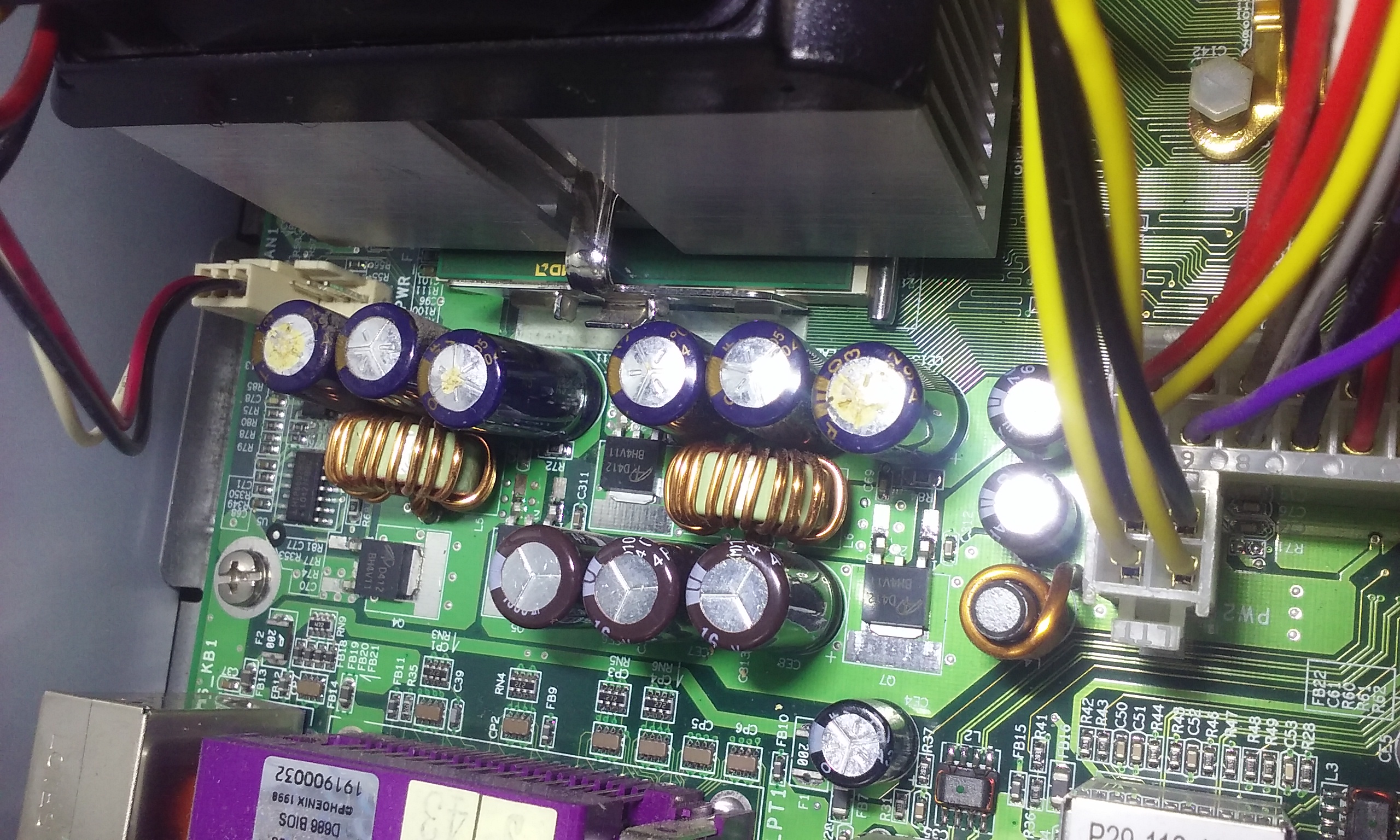

Zdravym, doma mam jeden starší pc, stači ak doňho hodim win. a bude plne funkčný, lenže vždy po štarte sa hocikde sekne a ja som došiel..Keď sa dostanem už na inštaláciu windowsu tak ho dam inštalovať no pc sa v priebehu inštalácii sekne a nič sa ďalej nedeje.. A ďalej chcem podotknúť že pc nechce brať klávesnicu, ps2 ani usb. Raz funguje a raz nie.. Nevedel by niekto čím by to mohlo byť že sa tak pc zasekáva ? A prečo mi berie klávesnicu iba niekedy ?? Za prípadné rady budem rád :]

mam jeden starší pc Jak starý? Otevři ho a podívej se, jestli nejsou na desce nafouklé kondenzátory…

Fuuu, tak to vážne neviem aký je starý ten pc.

Je tam napsané PHOENIX 1998, takže W98 ... pokud najdeš někde instalačku. Výhoda: nepotřebuje klíč :…

Podle BIOSu nemůžeš usuzovat, jaký OS tam může dát. Klidně tam půjdou i XP-čka. I W98 potřeboval k i…

Minimálně polovina těch modrých (blíž k procesoru) "válečků" je nafouklých, pokud dobře vidím, a ani…

Dobre, vďaka za radu, takže aspoň si zneho necham grafiku a ramky, ostatne vyhodim :)

Mimochodom - tie kondíky (modré) vpravo hore + 1 dolný pri chladiči na obrázku - časom odídu - začín…

A mohla by byť chyba kondenzátorov že mi pc nechce brať klávesnicu/myšku ??

ano. není dobře filtrované napájení pro chipset, ten pořádně nefunguje. poslední
