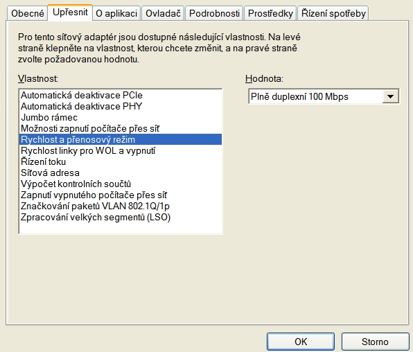

Vypnout IPV6 a v nastavení síťové karty u PC změnit z "automaticky" na "100/100 Full Duplex" Ovladač…

IPv6 som vypol ale to nastavenie zo sieťových nastavení nemôžem nájsť.
dvdadtjef 22.02.2017 17:19
dvdadtjef
Správce zařízení - síťové adaptéry - vlastnosti
Fair-Play 22.02.2017 17:25

yn6u22fwr
dvdadtjef 22.02.2017 17:24
dvdadtjef
Upřesnit...Spresnenie
Fair-Play 22.02.2017 17:26
Fair-Play
Hneď ako to dam tak ma odpoji od internetu..

Mám tu samou síťovku, jen jiný OS [http://pc.poradna.net/file/view/28257-lan-jpg]

OK,ďakujem pekne pomohlo to čo ste napísal,ďakume pekne

išiel som presne tam ako vy zmenil som hodnotu na tú 100 mb,čo je vpravo resetlo to pripojenie a už…
