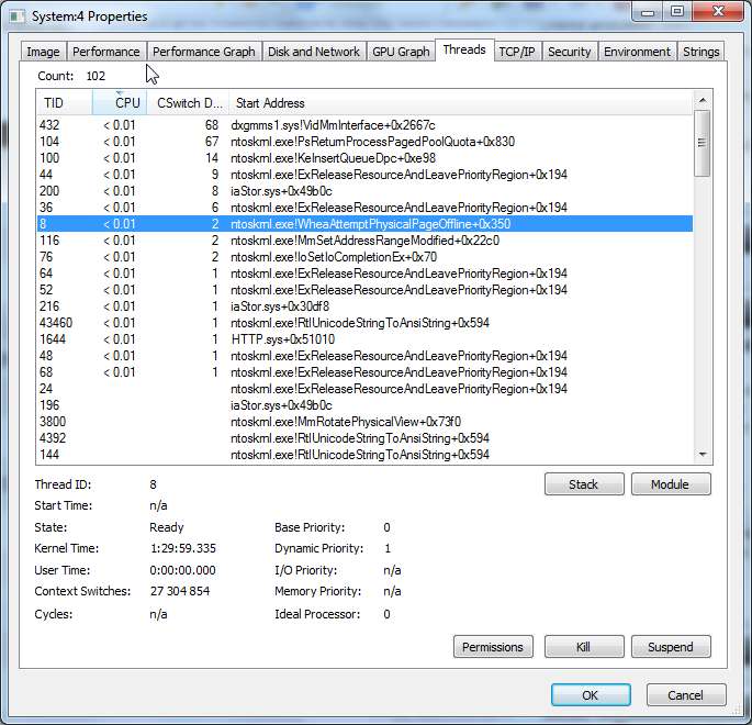

| přerušení je v podstatě výsledek- musí to být tichá klidná voda. průser zjistíš v položce system, vl… kmochna 26.02.2017 20:31 |

| vždyk jsem ti to napsal. dá se to hledat.
[28312-ticha-voda-jpg] poslední kmochna 26.02.2017 20:49 |

přerušení je v podstatě výsledek- musí to být tichá klidná voda. průser zjistíš v položce system, vlastnosti, vlákna a v sys logu.
A jak mám zjistit že je něco špatně?
