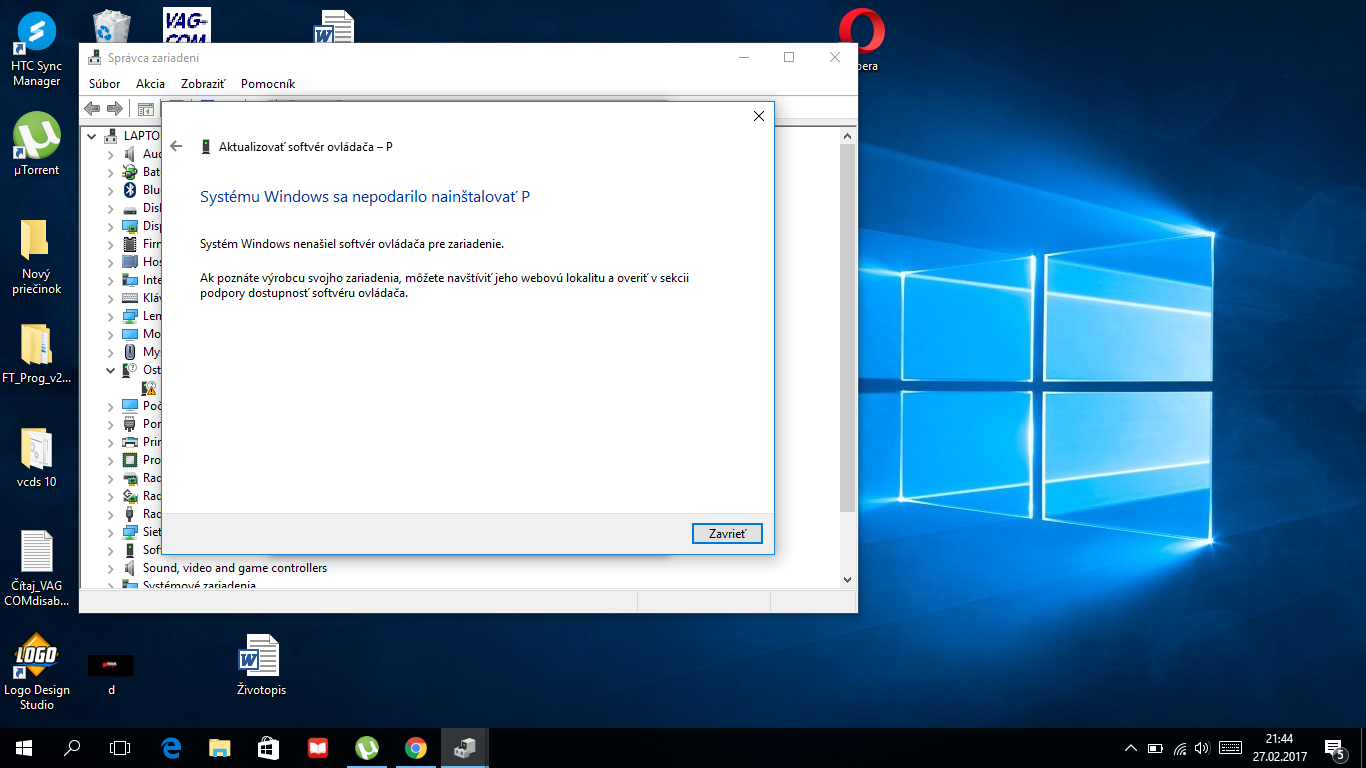

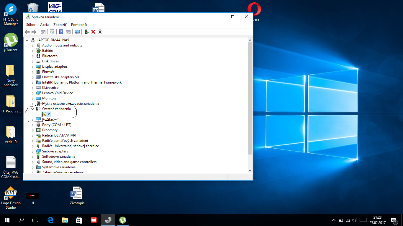

driverov som vyskusal kopcom a nič
a čo tak namiesto random driverov stiahnuť oficiálny driver na stránke výrobcu?
Jakým způsobem jsi ten ovladač instaloval? Přes Správce zařízení to nejde? Vlastnosti zařízení - Aktualizovat software... - Vyhledat v počítači - zadat umístění ovladače ručně? Nebo jsi ten ovladač nainstaloval přes nějaký .exe, .msi a podobně "ručně"?
Je to tento kabel?
Zkoušel jsem si stáhnout tento software http://www.ross-tech.com/vcds/download/current.php
Při instalaci do počítače to nainstalovalo automaticky i ovladače (vyběhne okno s dotazem na instalaci).
Děláš to podle toho návodu?
V prvom rade si pozries v tom zariadeni u vlastnostiach za prve ze preco tam je vykricnik (prva karta tam to je napisane), za druhe ze jaky ovladac tam je priradeny (druha karta), a za tretie ze jake to ma DEV a VEN (tretia karta, polozka hardware ID). Tak sa to robi s pouzitim mozgu. Neinstaluje sa tam hore dole co ta napadne.
A za stvrte si to tam v menu das zoradit podla pripojenia, a rozklikas si to (ACPI pocitac - PCI bus - atd) a pozres si ze co vsetko je pod USB root hubmi. Tych USB pod-zariadeni tam moze byt viac, ci tam neni COM port.
Preco si myslis ze ten vyrobok ma aj ovladace pre Windows10? Je to na nom napisane? Alebo u tych ovladacov?
P.S. Od w8 je nutne aby ovladace boli podpisane, nepodpisane sa daju nainstalit len po shift-restart (na volbu nudzaku) a tam potom zvolenim prislusneho bodu povolit instalovat nepodpisane ovladace. Tak to bolo u W8, s W10 sa zatial doma nehram, nie som sadomaso klub.
